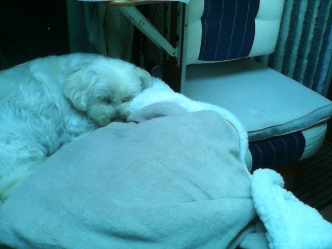

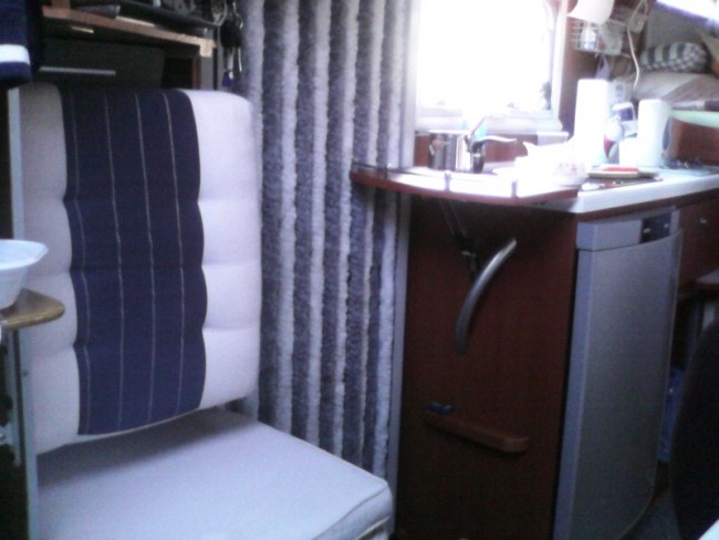

Piwa: 478/990
Wysłany: 2016-05-01, 17:41
U mnie trzymają jedno oparcie, które przy okazji zasłania półki.
Miała być roleta a jest rzep. I gitara
Właśnie siedzimy sobie przy kawce, ja naprzeciw tej zawieszonej pufy, Wacik kima
Plik ściągnięto 44 raz(y) 92,32 KB
Plik ściągnięto 41 raz(y) 98,71 KB
