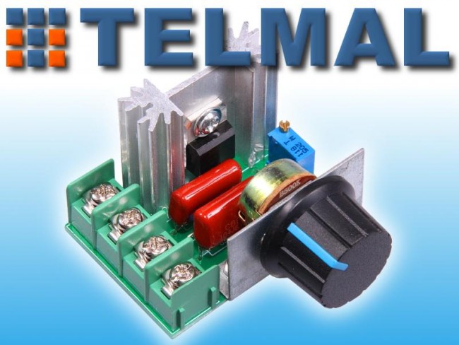

Owszem. W Milce mam model z prymitywnym mechanicznym programatorem wielkości większej mikrofali. Dzięki prymitywnemu programatorowi mogę włączyć tryb "eco" i zalać ją gorącą wodą z czajnika. Oczywiście gdy nie mam dostępu do prądu albo gdy strasznie na ten prąd chytrzę. W drugiej Milce będzie już normalna zmywarka do zabudowy o najmniejszej szerokości. Nienawidzę jeść z plastików i nienawidzę zaraz po posiłku grzechotać się garami - taki mam priorytet. Ekspres do kawy też będzie, bo kawa z ekspresu mi zwyczajnie smakuje. Technologicznych barier nie ma już wiele, więc dlaczego nie pozwolić sobie na małe przyjemności???
Miałem podobne problemy z bilansem mocy dla tej właśnie zmywarki w nowej Milce. Zdecydowałem się na zmywarkę która mi pasowała pod względem zabudowy i dodatkowo za 15 złociszy moduł do ograniczenia mocy grzałki. Oczywiście ryzykuję utratę gwarancji ponieważ muszę się wpiąć wewnątrz urządzenia, ale...
http://allegro.pl/modul-r...5648226123.html

I dla bezpieczeństwa co by zmywarce nie odbiło, Twój regulatorek 13sto złotowy Drogi Gryzoniu, na "wlocie prądu" do grzałki, lub prosty wyłącznik /hebelek.

Świstaku, jak myślisz, czy ten regulator mógłby sterować ręcznie "płynnym startem" silników indukcyjnych zasilanych z przetwornicy? Może nie wyłączałaby się w przypadku gwałtownego zapotrzebowania na duży prąd rozruchowy?
Wykorzystałbym do badań od wiertarki czy odkurzacza tylko tam są silniki szczotkowe.
Lodówki, klimatyzatory mają silniki indukcyjne.

Tego typu regulatory to najczęściej różne odmiany triaków/tyrystorów które dość mocno zniekształcają sinusoidę wejściową. Idea działania to obcinanie przedniej części sinusoidy i robienie z niej piły czy prawie prostokąta, co nie jest wskazane dla silników indukcyjnych ale na szczęście nie przeszkadza silnikom szczotkowym, grzałkom czy żarówkom.
