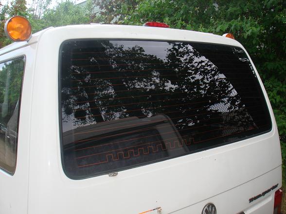

Na szyby zakładam ciemną folię i do tego od wewnątrz zasłony.

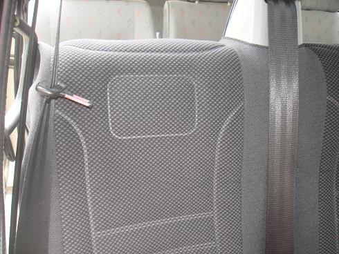

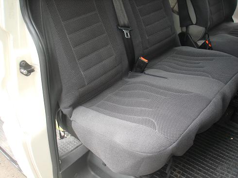

Druga sprawa to chcę zamontować półkę za ostatnim rzędem foteli.
Wymyśliłem iż będzie zamontowany kątownik na wysokości okna [ jak otwory na fotce ] za pomocą nitów a na to półka. Czy to dobry pomysł.
Na ten czas oklejona tylko szyba tylna.
Plik ściągnięto 8997 raz(y) 61,98 KB
Miejsce w którym ma być zamontowana półka.
Plik ściągnięto 8997 raz(y) 47,17 KB

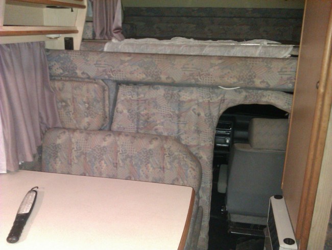

Witaj. Co do zasłony to kumpel zamontował coś takiego:
To zwykły tor do zasłon - do kupienia w kazdym markecie budowlanym.
Poza tym nie wiem czy warto montować. lepiej może zainwestować w coś na szyby oraz obrotnice do przednich foteli - zyskujesz duuzo miejsca.
Faktem jest, że taka zasłona to niezła izolacja na zimowe podróże w 2 osoby.

Ja mam dwie zasłony. Jedna na takiej szynie jak pokazałem powyżej, a druga zimowa na przykręcane napy. wejście otwierane na zamek. Super sprawa - gruba i ciepła.

Ładnie półeczka teraz wygląda, zwyklllle nity powinny sporo wytrzymać,
Jakie pokroce dajesz na siedzenia z tyłu, juz sie zastanowiłeś ?
Tak erkam na twoje zdjecia i mam pytanie, czy to półka jest demontowalna do spania ?
nie widzę śrubek, przykręcałeś tylko katowniki a półka leży na nich ?

Półka na razie leży swoim ciężarem na kątowniku, docelowo będzie przymocowana po jednej śrubie do kątownika. Będzie demontowana w razie potrzeby nie tylko do spania lecz i na większą ilość sprzętu.
Pokrowce z Erjot w Oławie. Mam już na przodzie.
Co do zasłon na okna i na przegrodę to myślę, myślę i coś za Waszą pomocą wymyślę.
