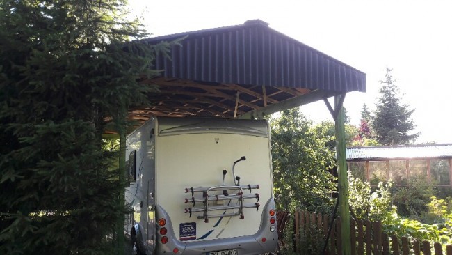

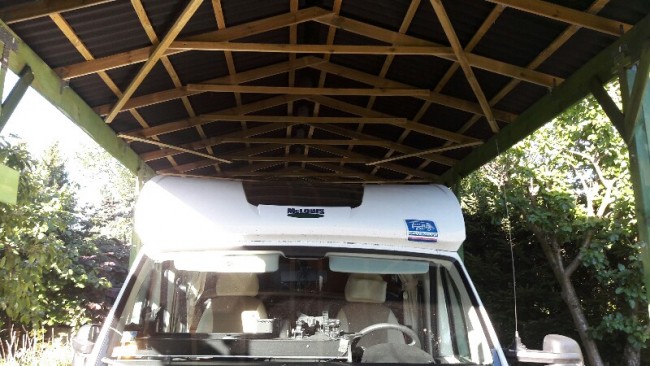

Gdyby to był np. "polbruk - pijący wodę", to faktycznie ciągnie wilgoć. Ale u mnie są płukane kamienie tak z 5 cm i pod nimi czarna mata plecionka. A pod spodem kilka rur drenujących cały ten "kamyczkowy plac" .
Jak dam folię , to zrobią się może kałuże, od zacinającego deszczu. Na jedno wyjdzie.
Lepiej chyba zakonserwować spód samochodu.
I tak to wiata nie garaż
A tu najważniejszy jest przewiew.
Pamiętam jak żona wyjeżdżała rano po deszczu, mokrym autem z garażu a moje stojące pod wiatą rano było suche.
Ma być też nieupierdliwie, to był powód "wyjścia z pod pokrowca" , plus "syf pyłkowo, liściasto, kurzowy oraz wanna na dachu, jak płytka Petriego do hodowli glonów.
Zobaczymy, co będzie z kurzem, zacinaniem deszczem, cieniem...?
Wezmę to bojem!
Ewentualne ściany, osłony, obsadzenie np tujami. ..?
Znów pogada nie pozwala spokojnie dokończyć dzieła
WAŻNE. trzeba trzymać kąty, przynajmnie dwóch krańcowych krokwi względem ścian. My ponieważ robiliśmy na wariata, bez planu, prawie bez poziomicy, sznurka itp. Lekko skosiliśmy dach, co skutkuje nierównym "startem/metą" połaci dachowych względem szczytów budowli. U mnie to jakieś 5 cm różnicy, czyli z jednej strony lekko bardziej wystaje ondulina na końcach wiaty. Nieistotne ale dla pożądku, trzeba uważać.
Sprawa do ogarnięcia opierzeniami, ale dla upierdliwych fachowców lepiej tego pilnować.

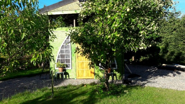

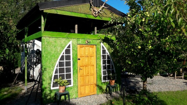

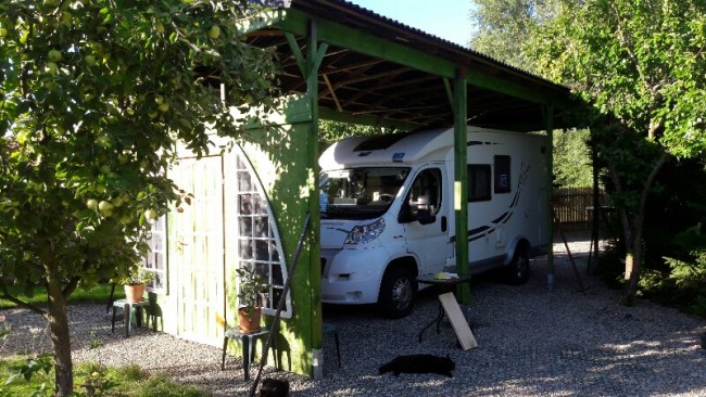

No i 95% zrobione , chyba że ....Stare okna , drzwi wykorzystane , bo ja śmieciarz jestem. Szkoda mi wrzucić cokolwiek. .
Nawet nie za bardzo szpeci ...
Röżki duże to, w obecnym pożyciu (wczoraj 31 lat minęło )
Rożki małe , to trofeum z młodości :bigok

No, ładne cacko! :ok :super
Heraklit
Piwa: 339/86
Wysłany: 2016-07-21, 20:16
Podoba się :bigok
ścian nie ma , ale drzwi i okna są. No i te poroże :pifko
kisielak
Twój sprzęt: bezdomny :(
Dołączył: 27 Lis 2010
Piwa: 12/14
Skąd: Piaseczno k Warszawy
Wysłany: 2016-07-21, 20:49
@ndrzej napisał/a:
cacko jak cacko ale na pewno "wszestkie style" w niej zawarto :haha:
W sumie - zadanie jakie ma spełniać - spełnia
Piwa: 478/990
Wysłany: 2016-07-21, 21:04
Jest to styl eklektyczny. Zawiera drewno, metal, OSB czyli chemię i pierwiastki świecące nocą, starą przedwojenną stolarkę i współczesne połączenie, wizji Pana Edzia z zamojszczyzny oraz mego ducha z ziem odzyskanych...
Czyli nie jest to wiata a... Instalacja performance :spoko
Bez planu, bez ładu i składu, ale z serca :roza:
Zostało mi trochę materiału, więc pójdę w rozbudowę. Licheń to pikuś.. :mrgreen:
Ps. Okana niedomyte, kilku szybek brak i to szantrapa /atrapa, bo dziury nie ma. Czarne tło, ze spraya.
Ma żona, to malarka amatorska także jest , więc może monidła malowane na szkle kiedyś machnie?
