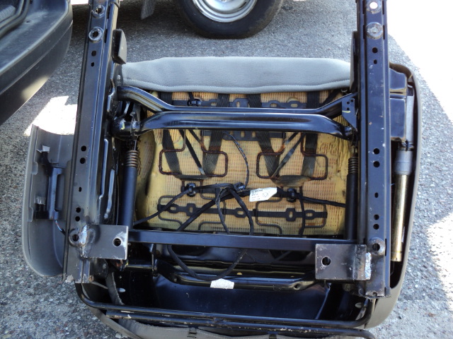

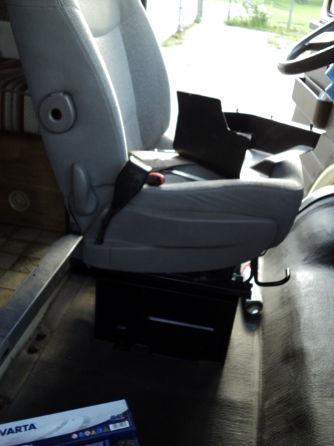

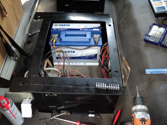

Ha dziś zamontowałem skrzynki i fotel jest świetnie, do małej poprawki regulacja oparcia coś w dwóch fotelach blokada nie puszcza ale myślę że dam radę to naprawić :wyszczerzony: Fotele od Espace IV biorca Ducato 1985
Obniżone skrzynki od góry o 15 cm

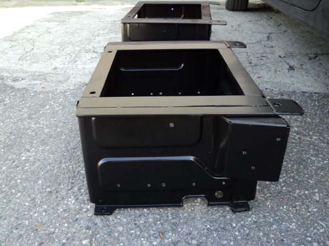

Tak wygląda "nowa skrzynia od góry" niestety otwory wychodziły na krawędzi więc wymyśliłem coś innego
Plik ściągnięto 4096 raz(y) 164,42 KB

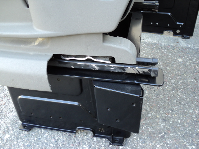

Do szyn foteli z przodu zostały przyspawane dwa płaskowniki
Plik ściągnięto 4096 raz(y) 164,84 KB

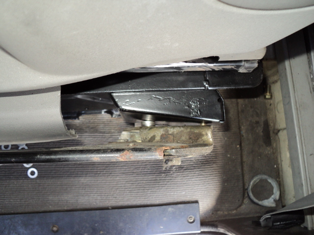

Natomiast z tyłu wygląda tak.
Plik ściągnięto 4096 raz(y) 164,82 KB

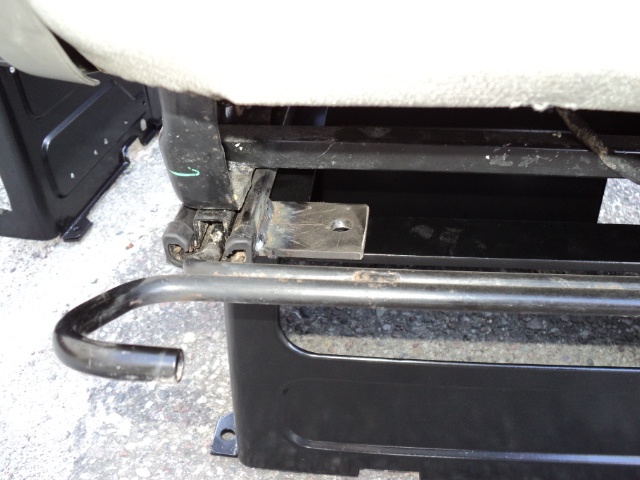

Przód fotela. Widok szyna z płaskownikiem
Plik ściągnięto 4096 raz(y) 164,61 KB

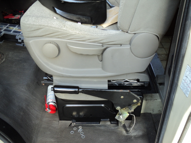

No i oczywiście ręczny musiałem lekko odsunąć od fotela.
Plik ściągnięto 4096 raz(y) 160,98 KB
Zastosowałem dłuższe śruby i pomiędzy ręczny a mocowanie ręcznego dałem 4 podkładki
Plik ściągnięto 4096 raz(y) 165,23 KB

Wszystko ok, rzeźba udana, ale mam wątpliwości co do wytrzymałości punktowego spawania elementów blaszanych, szczególnie uchwyty tylne.

Wysłany: 2016-06-24, 18:03
Socale napisał/a:
Myślę że wytrzyma gdyż ciężar fotela i ludzia pod moją lub żony postacią opiera się na całej długości szyny. Jestem dobrej myśli :) A jak nie to szyna kolejowa i będzie musiało trzymać :diabelski_usmiech
Piwa: 523/632
Wysłany: 2016-06-24, 21:22
Nikomu nic złego nie życzę, ale włącz wyobraźnię.
To ma trzymać w razie, a nie tylko podtrzymywać.

Wysłany: 2016-06-24, 21:37
Socale napisał/a:
I po twojej uwadze owszem będzie taki wspornik jak z przodu tak z tyłu myślę że wzmocni to koń- strukcję. :wyszczerzony:
P.S. widziałem crash-test takiego Ducato brak szans.

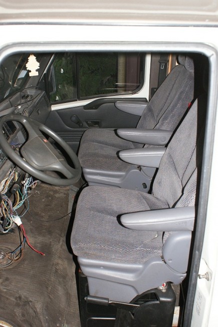

Wysłany: 2016-09-17, 21:05
Ja dzis też troszke sie pobawiłem i spłodziłem ,takie krzesełeczka.
Fotele od Chryslera Voyagera drugi rząd za 250 zł komplet,bez prowadnic ,wystarczyło częsc odciąc i przyspawac orginalne prowadnice,no i dociąc troszke maskownice boczne.
