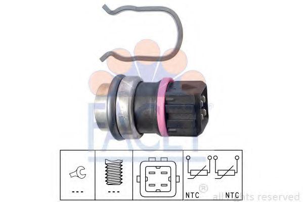

1. Czy ktoś ma na podorędziu sprawny albo ...nowy... czujnik temperatury chłodziwa do LT35 II i mógłby mi sprawdzić jakie w temperaturze pokojowej są wartości rezystancji na obu termistorach ?
numer katalogowy 2D0919501B. w załączeniu fotka...
mój prawdopodobnie nie wytrzymał czyszczenia - no i silnik głupieje prawdopodobnie myśląc że jest na Syberii...

już wiem że to nie czujnik chłodziwa. po podmianie z bliźniaczego auta - bez zmian.
W temp. ok 12 stopni jeden pomiar to 750Ohm a drugi 2,5kOhm - co wskazywałoby że w czujniku zabudowano 2 różne termistory - nominalnie 470 ohm oraz 1,5kOhm.

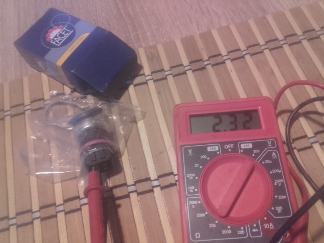

Maciek , czujnik mam na stole , kosztuje 91 PLN bez paru groszy , jak chcesz to jakoś odbieraj , zgramy jakoś odbiór .
Pomierzyłem w temperaturze 20 st
Jak się nie odezwiesz na dniach to oddaję do hurtowni .
Plik ściągnięto 110 raz(y) 223,97 KB
Plik ściągnięto 99 raz(y) 214,62 KB
