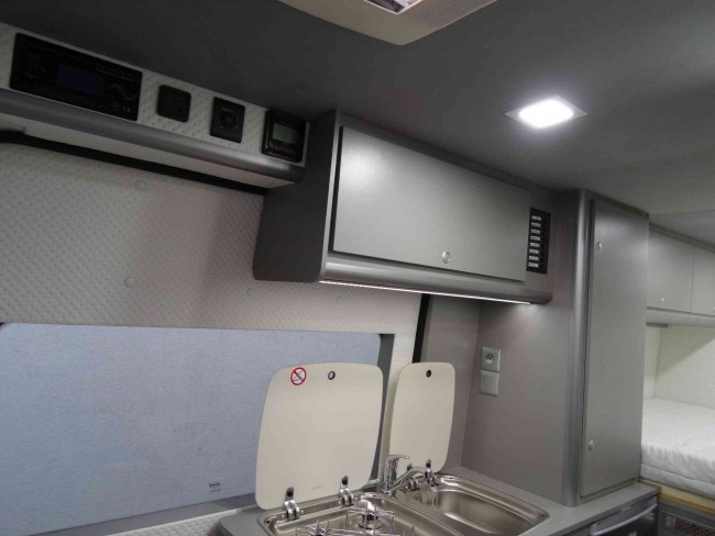

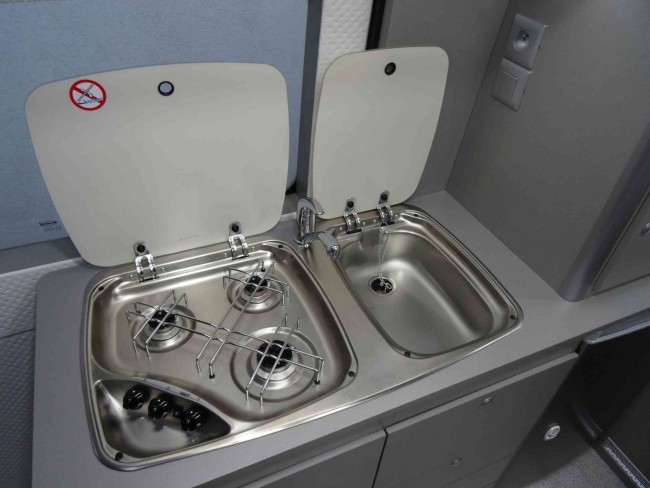

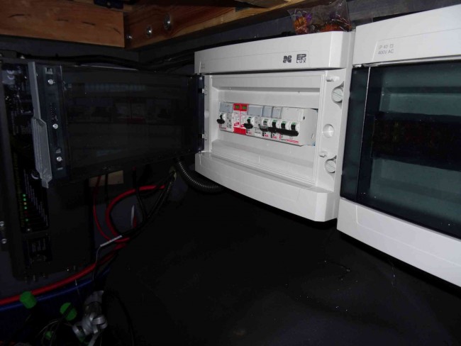

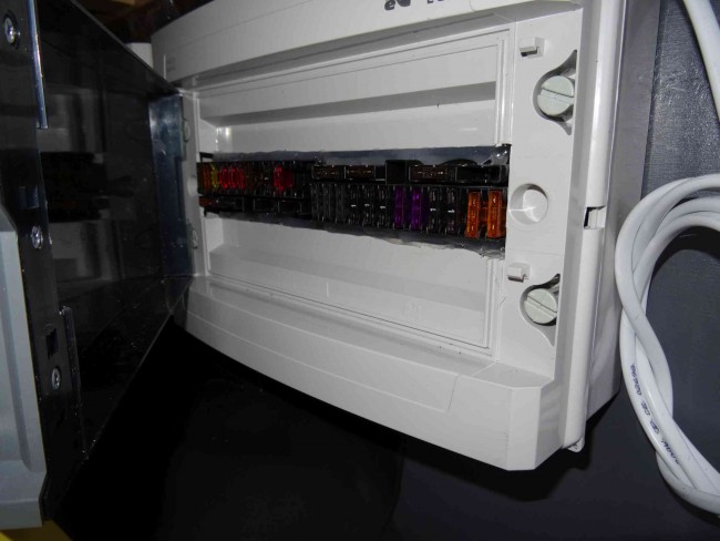

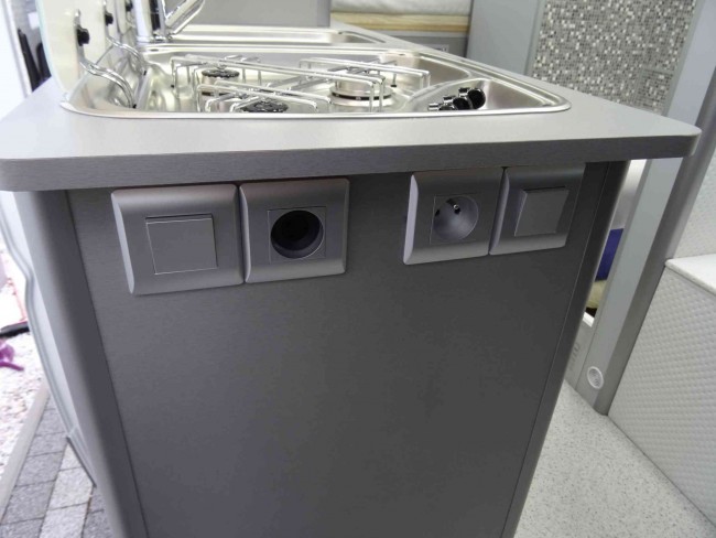

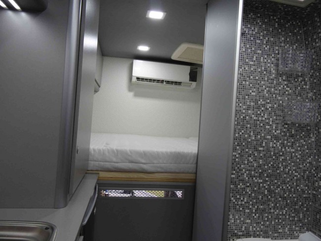

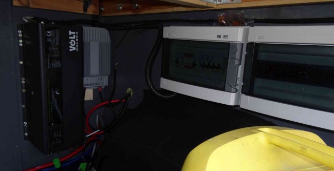

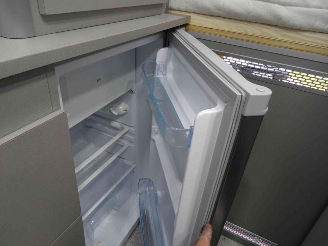

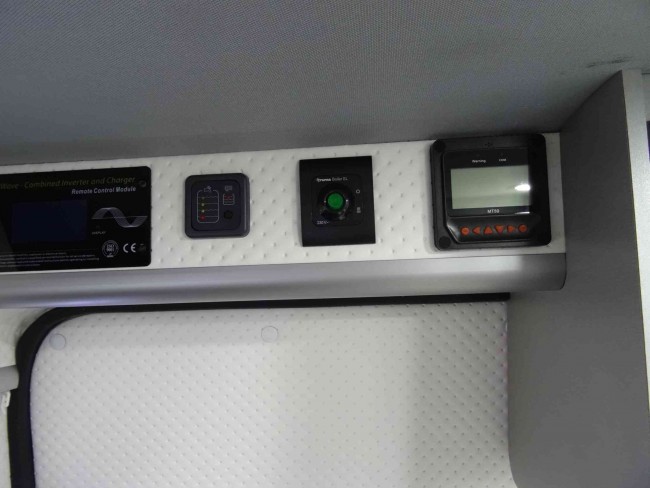

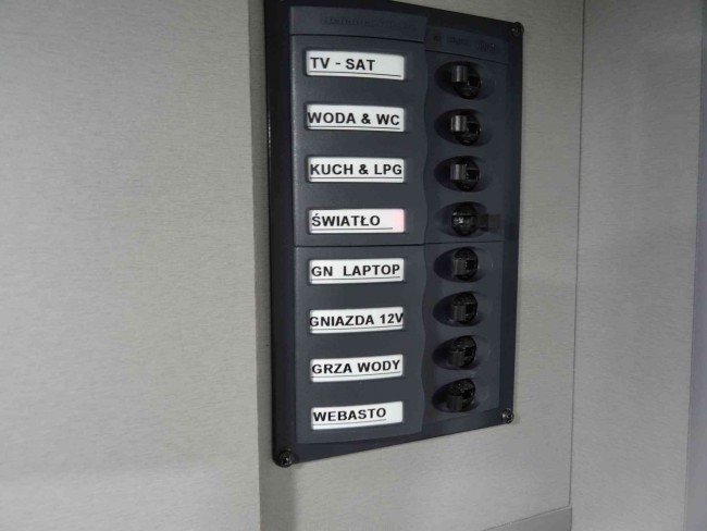

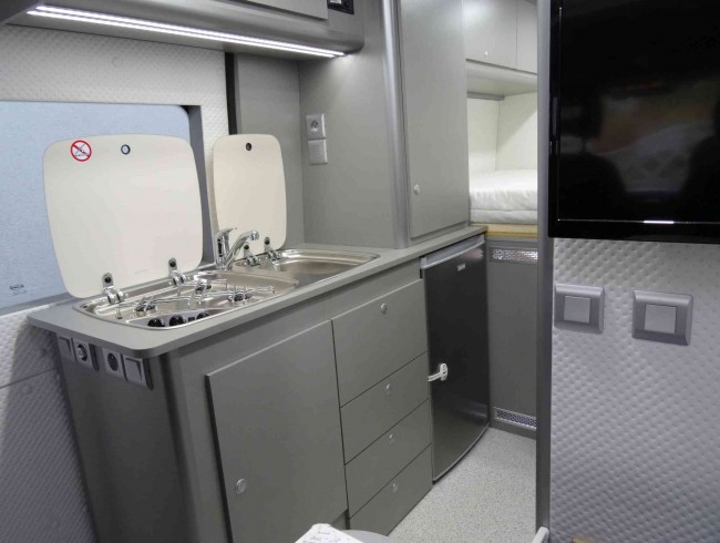

Przedział osobowy już praktyczne zakończony , zostało jeszcze trochę pracy w bagażniku

Bardzo ładna zabudowa,porządnie wykonana.
Będzie Ci na co dzień brakowało blatu roboczego w kuchni.
Pomyśl jeszcze nad tym,może z boku podnoszony,jest miejsce :shock:

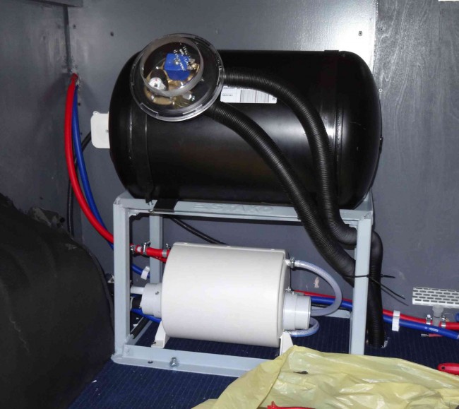

Powiedz mi prosze jak rozwiązałeś sprawę zbiornika LPG, skracałeś czy ucinałeś rurkę? Podłączenie do redukora homemade czy cos gotowego? I czy masz elektromagnes na otwarcie czy ręczny zaworek?
kynios1
Twój sprzęt: Boxer 2015w trakcie zabudowy na kamperek
Nazwa załogi: Krzysiek i Mariola
Dołączył: 09 Lis 2015
Piwa: 38/5
Skąd: Wałbrzych
Wysłany: 2016-11-05, 20:02
Flag,
Kupiłem zawór tomasetto , i rurkę przełożyłem o 180st i troszkę podgiełem tak żeby była u samej góry zbiornika żeby gaz był w fazie lotnej , do reduktora podłączyłem przejściówkę z gwintem jak w butli 11kg i dolutowałem z rurką 8mm z wielozaworu oczywiście na lut twardy , będę używał elektrozaworu do otwierania gazu , załączany jest razem z kuchenką ale ręczny zaworek też jest do zamknięcia , zbiornik stako 35l , myślę że wystarczy a w razie braku zatankować na stacji .

Przepraszam jesli czegoś nie doczytałem. To pod zbiornikiem na gza to truma tt2? Czy to jedyny boljer? Czy będzie pracował jedynie jako elektryczny?
kynios1
Piwa: 38/5
Skąd: Wałbrzych
Wysłany: 2016-11-05, 21:30
rysiol,
Tak truma TT2 , będzie to jedyny boiler , będzie jako elektryczny na 230v , również ma wężownicę na webasto , grzeje wodę z webasta w 10 minut . z powodzeniem wystarczy na wykąpanie .

Wszystkie meble i zabudowa robiona własnoręcznie ( zagłębiarka Bsch i wyrzynarka ), sklejka lekka od Duni.pl 12mm oklejana laminatem HPL na klej kontaktowy TIMEBOND w postaci żelu nie kapie i super klei , drogi ale warty swojej ceny , obrzeża również klejone z tegoż laminatu i tym klejem , do łączenia użyłem listew kątowych do łaczenia sklejki od Duniego , wszystko skręcane na łączniki meblowe fi26 również od Duniego . Polecam te łączniki nic nie trzeszczy i trzyma jak cholera .
