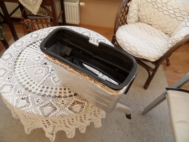

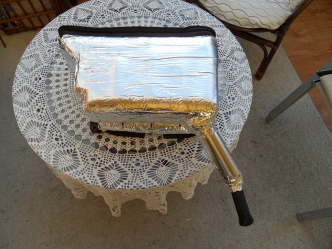

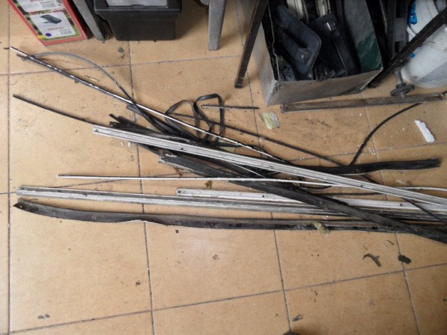

Pogoda nie służyła :kawka: deszcz, śnieg ale posłuchałem BIORCE :spoko i w tzw., międzyczasie wygłuszyłem czerpnie powietrza wydaje mi się że solidnie, czas pokaże. Ze względu na pogodę (remontuje na zewnątrz bez garażu) i przerwę z meblowaniem wnętrza (elementy oddane do fornirowania) przeglądnąłem listwy aluminiowe do uszczelnienia poszczególnych paneli, okazało się że są w opłakanym stanie. zwłaszcza uszczelki ,musiałem podjąć decyzje, czyścić starą farbę czy zakupić nowe.

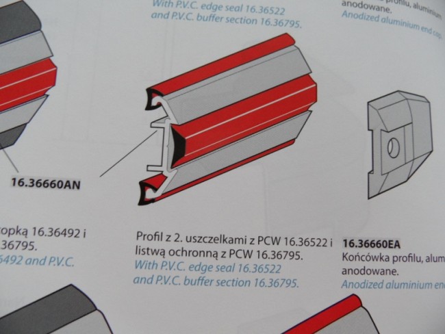

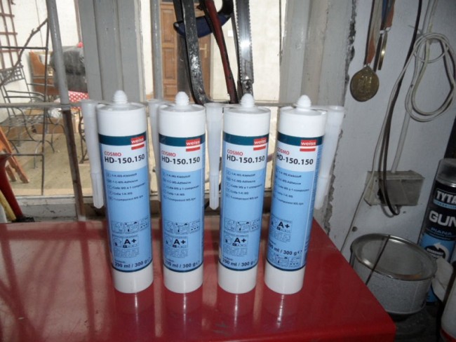

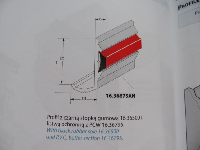

Wyszukałem w necie a kolega sprowadził na firmę bo sklepy kamperowe oferują 3mb odcinki ja potrzebuję 4,5mb. Listwy oczywiście w komplecie z uszczelkami do tego uszczelniacz "wiecznie żywy" i odporny na UV. :szeroki_usmiech walczę :box dalej :spoko
czerpnia powietrza
Plik ściągnięto 38 raz(y) 261,22 KB
Plik ściągnięto 25 raz(y) 256,19 KB
stare listwy i uszczelki

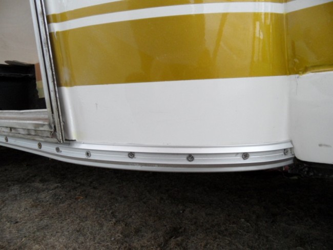

listwa kątowa na zakończenie od dołu ściany
Plik ściągnięto 34 raz(y) 155,18 KB

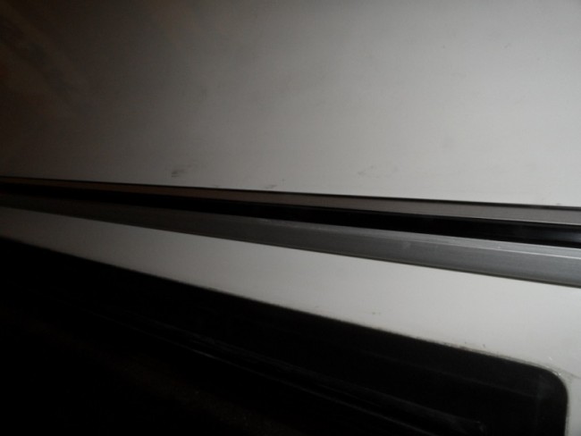

listwa płaska
Plik ściągnięto 34 raz(y) 187,37 KB

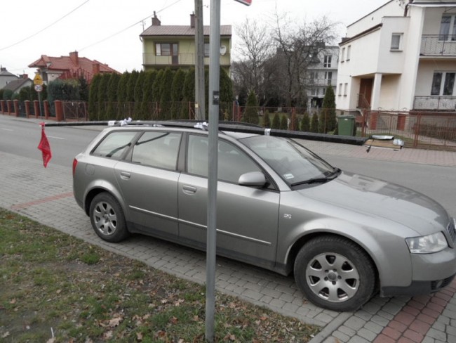

5 metrowe listwy przywiozłem osobówką

klej- uszczelniacz
Plik ściągnięto 48 raz(y) 220,54 KB

Błąd.
To nie jest uszczelniacz,tylko klej polimerowy.
Kup przynajmniej Dekaseal 8936 lub taśmy butylowe,opisywane wiele razy.Niekoniecznie w sklepie kamperowym.

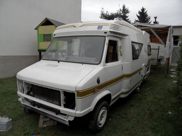

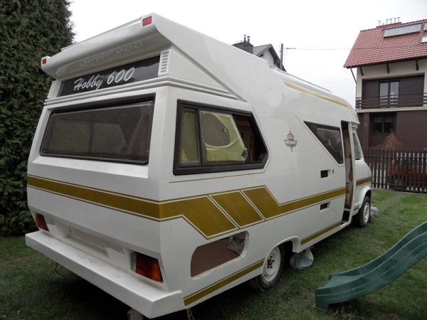

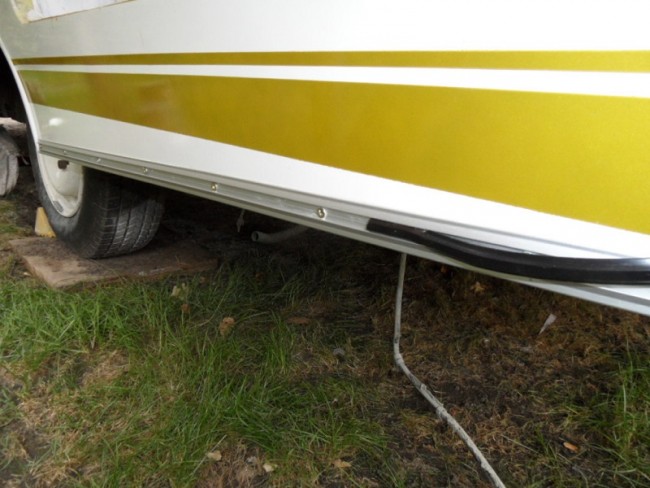

Spadło dość dużo śniegu bałem się że zawali się dach mojej "wiaty" wyjechałem na zewnątrz to przy okazji zrobiłem sesje zdjęciową, taka podnieta.

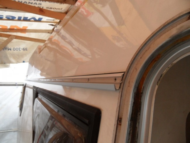

W sobotę pogoda się poprawiła to zaczęliśmy montaż listew, zaczyna to wyglądać na prawdziwego kampera przynajmniej z zewnątrz. Listwę nad oknami zamówiłem z rynienką ,może się sprawdzi w przechwytywaniu części wody.
Tradycyjnie kilka zdjęć :spoko :lol:
Plik ściągnięto 3489 raz(y) 157,83 KB
Plik ściągnięto 3489 raz(y) 161,88 KB
Plik ściągnięto 3490 raz(y) 156,77 KB
profilowanie łuków
Plik ściągnięto 33 raz(y) 175 KB
Plik ściągnięto 36 raz(y) 222,28 KB
listwa z rynienką
Plik ściągnięto 36 raz(y) 174,69 KB
z kompletem uszczelek
Plik ściągnięto 29 raz(y) 127,66 KB
Pozdrawiam SZEJK

listwa z rynienką
Nie wiem jak w realu, ale na zdjęciu wygląda to tak jakby listwa z rynienką dochodziła prawie do łuku drzwi ???
To chyba niezbyt dobry pomysł. Woda będzie leciała małym wodospadem. Może wywierć od spodu dwa, trzy otworki w rynience tak aby woda połyneła po karoserii. Taka moja sugestia :oops:
