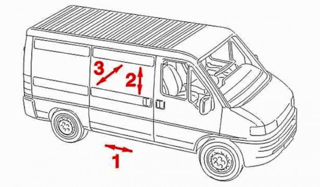

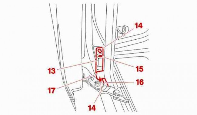

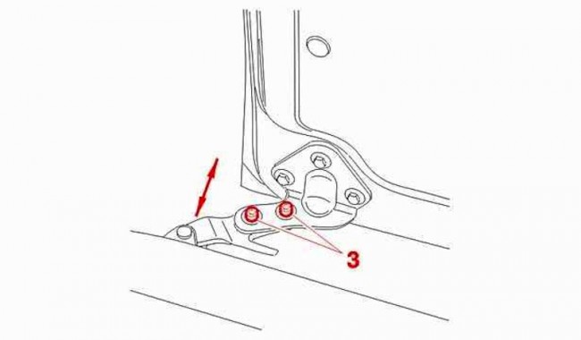

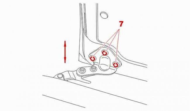

I opis do rysunków:
Regulacja Boczne drzwi przesuwne
Regulacja.
Rysunek : c4ck28md Wyświetl na pełnym ekranie
(1) : Ustawienie położenia wzdłużnego.
(2) : Ustawienie pionowe.
(3) : Ustawienie w linii (pod sznurek).

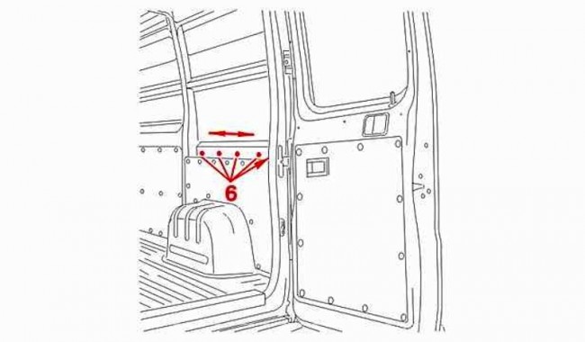

1. Ustawienie położenia wzdłużnego
Rysunek : c4ck28nd Wyświetl na pełnym ekranie
Poluzować śrub ((5)).
Regulacja położenia bocznej prowadnicy (4).
Rysunek : c4ck28pd Wyświetl na pełnym ekranie
Poluzować nakrętki (6).
UWAGA : Strzałki wskazują kierunek przesuwania.
Dokręcić :
śruby (5)
Nakrętki (6)

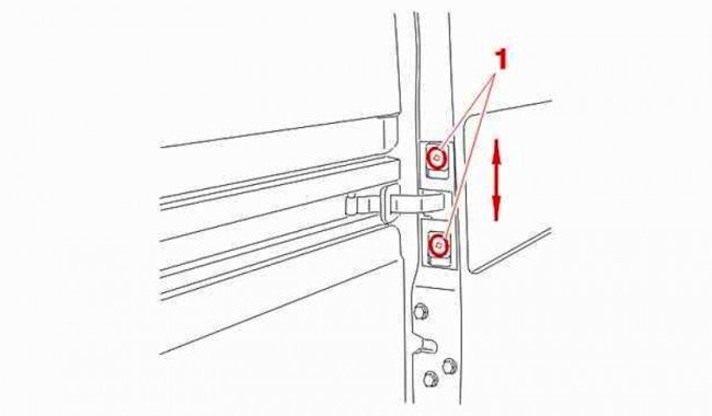

2. Ustawienie pionowe
Rysunek : c4ck28qd Wyświetl na pełnym ekranie
Poluzować śrub ((1)).
Rysunek : c4ck28rd Wyświetl na pełnym ekranie
Poluzować śrub ((7)).
Wyregulować pionowe ustawienie drzwi .
Dokręcić :
Środkowy wózek : Śruby (1) na 2.75 danm
Dolny zacisk : Śruby (7) na 3.0 danm

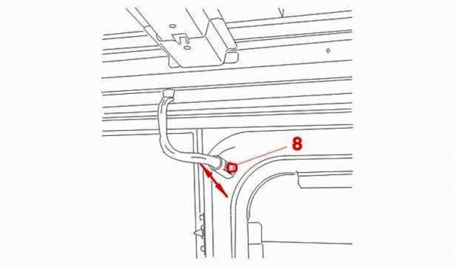

3. Ustawienie w linii (pod sznurek)
Rysunek : c4ck28sd Wyświetl na pełnym ekranie
Poluzować śrubę (8).
Rysunek : c4ck28td Wyświetl na pełnym ekranie
Poluzować śrub ((3)).
Wyregulować ustawienie drzwi .
Dokręcić :
Górny wózek : Śruby (8) : 3.8 da N.m
Dolny zacisk : Śruby (3) na 2.4 danm

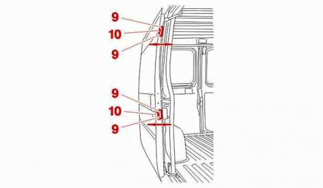

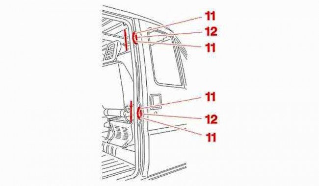

4. Regulacja elementów zamykających
Rysunek : c4ck28ud Wyświetl na pełnym ekranie
Poluzować 4 śrub (9).
Rysunek : c4ck28vd Wyświetl na pełnym ekranie
Poluzować 4 śrub (11).
Wyregulować położenie 2 występów ustalających (10) oraz 2 pierścieni centrujących (12).
Dokręcić :
4 śruby (11)
4 śruby (9)
5. Regulacja ogranicznika otwarcia drzwi
Rysunek : c4ck28wd Wyświetl na pełnym ekranie
Zdemontować amortyzator zamknięcia drzwi (17).
Poluzować 2 śrub (14).
Wyregulować ogranicznik otwarcia drzwi (13).
Dokrecic 2 sruby(14).
W razie konieczności za pomocą śruby (16), wyregulować obciążenie mocowania występu (15).
UWAGA : Aby zmniejszyć obciążenie, przekręcić śrubę w prawo; aby zwiększyć obciążenie, przekręcić śrubę w lewo.
Zamontować amortyzator zamknięcia drzwi (17).
