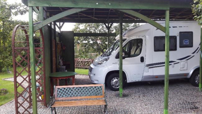

Rynny konieczne, bo spadające krople chlapią. Może to niewielki problem ale nieprzyjemny
Te kurtyny to były by niezłe, tylko muszę popatrzyć, jak je się przesuwa. Nie chciałby m robić budy ciemnej z trzema ścianami.
No i jednak, na co zwrócono mi uwagę a ja nie byłem przekonany - zrobię zaizolowane podłoże pod kamperem.
Po silnych ulewach, daje wilgocią pomimo zdrenowania kamyczków.
Szkoda, że nie kupiłem z trzech płyt onduliny przeźroczystej, było by jaśniej a solar by ładował. Nie wiem po co? Ale miło... I tak potrafi jak parę promieni się wkradnie.
Ponieważ, tu każda sroka swój ogon chwali, to dobrze, że za podobną kasę nie kupiłem namiotu /hali.
A byłem blisko!
Bardziej ogrodowo wygląda to moje poskładane z resztek "dzieło" . Nie gryzie się z przyrodą i zasłania "to coś" :lol:

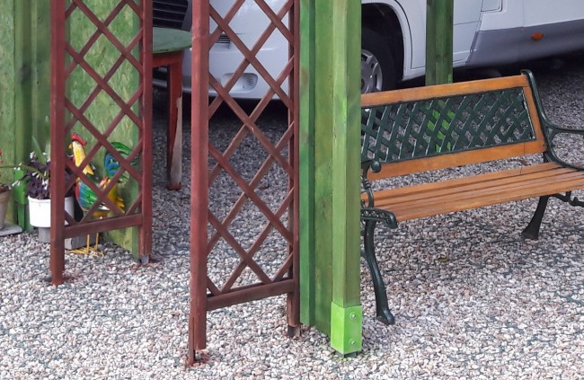

Ściany boczne możesz rolować do góry. Mogą być również przezroczyste lub pół na pół. Gruntu nie izolowałbym. Jak Ci napada to masz kałuże. Dałbym na podkład kliniec i nieco ponad 0, płyty jumbo.

Cały plac na którym stoi wiata był trawnikuem,. Po zdjeciu darniny jest niewielka iloś piasku, położone są rury perforowane drenarskie i mata czarna plecionka.
Plastkowe kratki trawnikowe, wypełnione kamyczkami, gładszymi od klińca i leciutko większe. Sle je klinuje ta kratka.
Czyli m/w mam, to co proponujesz. Posiadam dużo płytek chodnikowych z rozbiórki ogrodu w drugim domu, to może z nich zrobię coś?
Ps. Po godzinech Twego Endi pisania mniemam, żeś na emigracji jeszcze? :roza:
Tak te podłoże na zdjęciach poniżej wygląda i jest twarde i przepuszczalne. W oczkach kratki, kamyki.
To może, nie ma co kombinować?

Chcesz odizolować , ja proponuję odprowadzić wodę w możliwie krótkim czasie . Usunięcia darniny i posypanie tylko kamyczkiem nic nie pomoże. Plastykowe kratki służą tylko pewnej stabilizacji. Klinice to taki grubszy kamień stosowany np. na nasypach kolejowych. Wystarczy zastosować na koleiny kamperka teraz dosypać kamyczek i płyta jumbo na finisz.

A ma ktoś doświadczenia z przeźroczystym materiałem na dach wiaty? Chodzi o to aby dach chronił przed deszczem i przepuszczał jakieś promienie słońca do solara.

Mogę polecić płytę falistą z żywicy wzmocnioną włóknem szklanym,Sprzedają w praktykerze na metry[30złm²], szerokość 1 lub 2 m.Odporna na grad.

Po kilku latach robi się brudne ohydztwo.
Lepszy będzie poliwęglan.
Piwa: 475/981
Wysłany: 2017-01-10, 20:41
Fakt.
Ale poliwęglan też się z czasem...
Nie ma to jak szkło
Zrobiłbym "luxferę" okno nad solarami. A resztę dachu normalnie.
Na doładowanie konserwacyjne wystarczy
