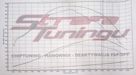

Załączam wykresy z hamowni. Okazuje się, że moc wzrosła ze 132KM do 159KM, moment wzrósł z 324NM do 343NM. Podobno starali się, aby wykres mocy się wyrównał.
Wcześniej miałem zrobiony normalny tuning, ale bałem się, że układy przeniesienia napędu nie są obliczone na takie siły: silnik miał taką silę, że zamiast pierwszego biegu, mogłem bez problemu używać dwójki, zamiast dwójki - trójki itp.
Tuning wykonałem w firmie Vtech w Gdańsku. Pojechałem, wjechałem na hamownię, zmierzyli, potem wyjęli komputer, przeprogramowali, a na koniec ponownie zmierzyli. Całość trwała ok. 2-3 godzin. Teraz mają w cenniku koszt tuningu diesla od 900zł. Ja korzystałem z promocji "chipowanie na śniadanie", dodatkowo dostałem jeszcze extra zniżkę. Uwaga: nie każdy zakład ma hamownię, do której można wjechać kamperem (ze względu na wysokość).
Nie znam się na tym, ale dużo piszą o tuningu w internecie, niestety często zdania różnych ludzi o tym jak i gdzie tuningować (i czy w ogóle?) są sprzeczne. Ja wybrałem dużą firmę, bo słyszałem o nich dobre opinie, również od bezpośrednich klientów. Ponadto uważam, że jak robią tego dużo, to mają jakieś doświadczenie. Podobno robienie tuningu bez hamowni to mało poważne, do mnie to przemawia.
