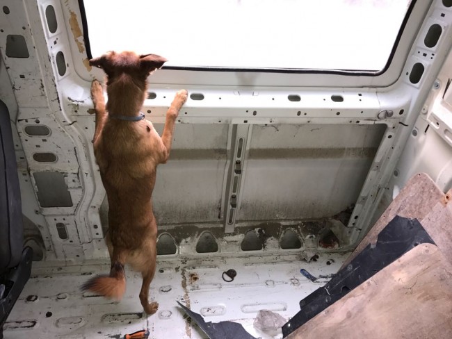

Dzisiaj udało się zrobić:
- przerejestrowałem samochód

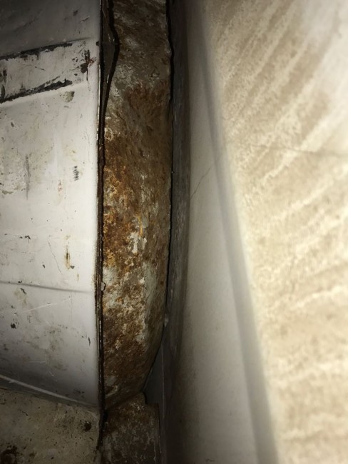

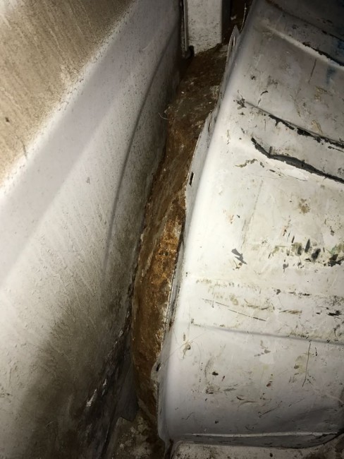

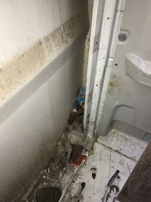

- zdjęliśmy boczne osłonki odsłaniające małe bagienko, podrdzewiałe nadkola i śmieci ekipy brygadowej. Trzeba będzie to wszystko jakoś pod ciśnieniem przemyć.
- zawiozłem auto do warsztatu (https://www.kmjserwis.pl/) - podobno jeden z mechaników udziela się tu na camperteam - jakby czytał to pozdrawiam :) . Generalny przegląd, wymiana filtrów, płynów, tłumika, tulej wahacza, zbieżność. Pewnie będziemy musieli wymienić rozrząd, chociaż raczej przed wakacjami (był wymieniany przy 130-140tys, teraz ma 260tys)
