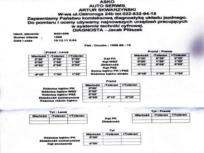

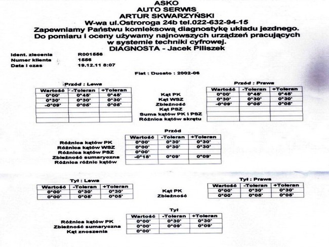

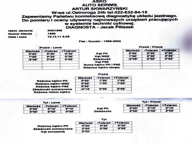

Geometria Citroen C 25. FIAT DUKATO , Mitsubishi L300

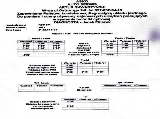

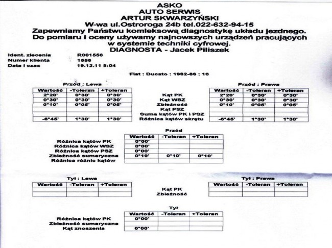

Plik ściągnięto 15 raz(y) 163,18 KB

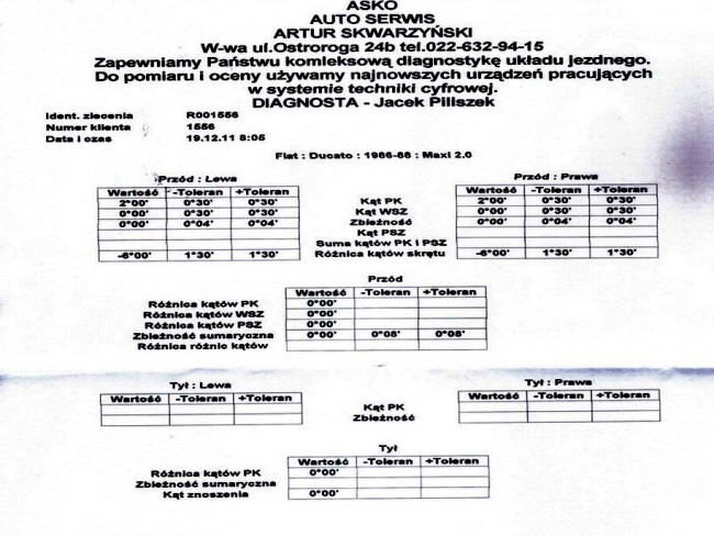

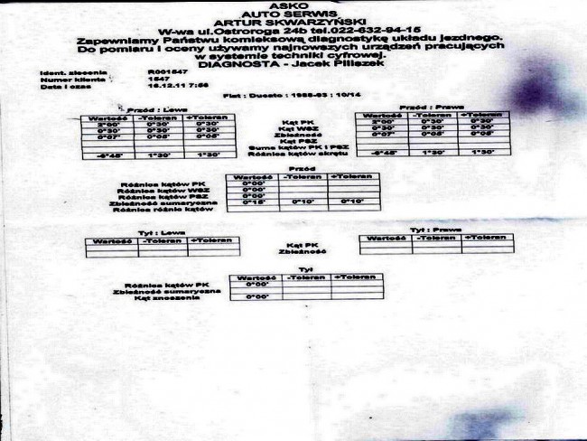

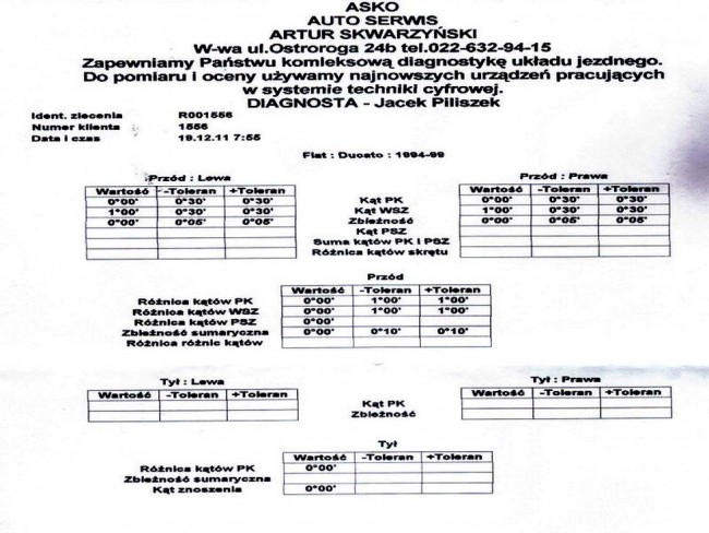

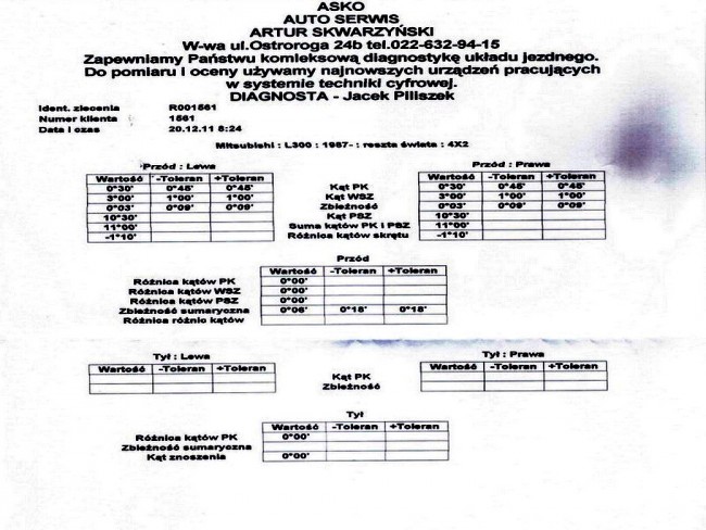

Plik ściągnięto 16 raz(y) 198,22 KB
Plik ściągnięto 15 raz(y) 185,2 KB
