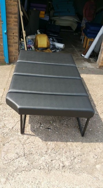

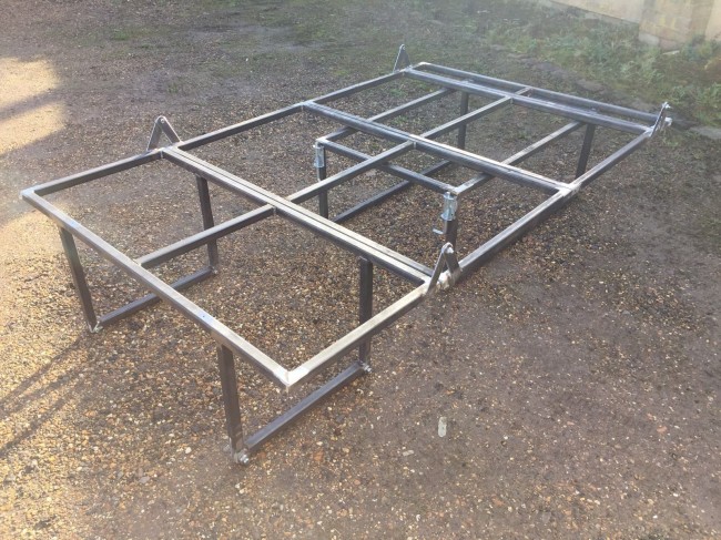

Tez myslalem nad czyms podobnym tylko bardziej w strone ze cale lozko bedzie rozkladane na zasadzie starej wersalki lub cos jak na zdjeciach ponizej, tylko przy takim projekcie robi sie dosyc ciasno i nie wiem czy zmieszcze cos takiego

No to sie zgadza, tylko ja kombinuje bardziej nad zamocowaniem tylnego lozka troche wyzej zeby uzyskac duzy bagaznik wiec miejsc pod lawka moglbym sobie odpuscic a obrotowe fotele juz sa wiec szkoda je demontowac.
Mysle nad lozkiem typu Rock'n'Roll rozkladanym jak wyzej na zdjeciach bo to by bylo idealne rozwiazanie tylko musze dobrze wymierzyc czy dam rade takie zmiescic

Jeszcze powroce do tematu lozka z przodu, gdzies czytalem na tym forum o takim troche ze tak powiem innowacyjnym pomysle na spanie a mianowicie mamy z przodu lawke ktora mozna rozlozyc do spania typu "rock'nroll bed", teraz lawka jest z trzech czesci - siedzisko, oparcie i trzecia czesc schowana pomiedzy oparciem a sciana prysznica, teraz patent polega na tym ze w scianie prysznica wycinamy plyte na wysokosc lozka i montujemy ja na zawiasach u dolu, w momencie rozkladania lozka otwieramy sciane prysznica do wewnatrz i rozkladamy trzecia czesc lozka jak gdyby do wewnatrz prysznica, w ten sposob miescimy lozko nawet 2.2m dlugosci
Pomysl na miare dobrego projektu na doplate unijna :wyszczerzony:
Czy moze ktos sie juz odwarzyl cos takiego zrobic?
Co sadzicie, jak by to sie mialo w praktyce?

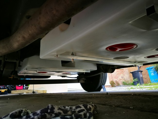

Wysłany: 2017-05-11, 21:51
Dwa zbiorniki zamontowane pod samochodem
