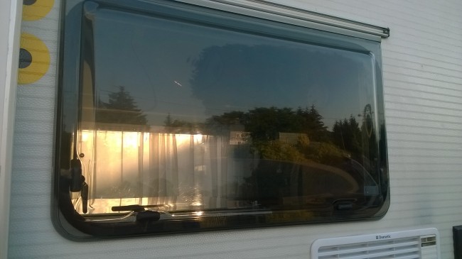

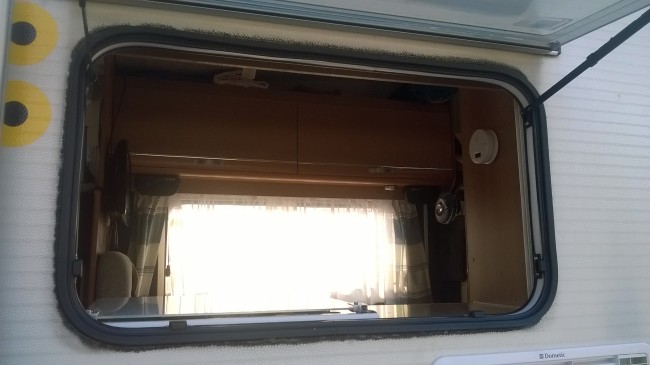

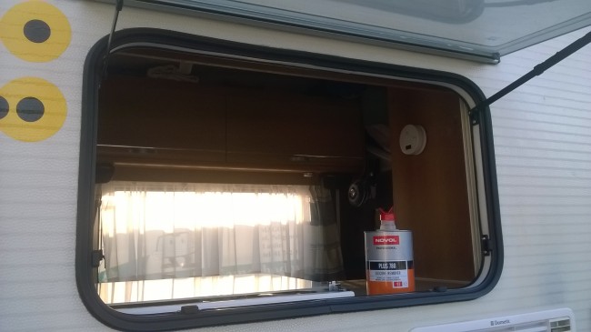

Wczoraj dzielnie walczyłem z "obgluceniami" w dwóch oknach-kuchni i alkowie. Ten kto to robił wie jaka to dłubanina. Sprawa o tyle istotna że ostatnio córka leżąc w alkowie wsadziła w to łapki przez co to i owo zafajdoliła....

Noo Bazyli teraz to wygląda elegancko. Te lepiszcza strasznie łapią brud, a jakby je teraz zamalować bezbarwnym matowym lakierem, delikatnie, pędzelkiem. To pewnie dłużej będą czyste. Nie będą lepkie.

Co do malowania tego lakierem bezbarwnym to chyba nie najlepszy pomysł (tak myślę choć nigdy nie próbowałem) ale uszczelka jak i cała zabudowa pracuje a lakier elastyczny nie jest. Popękał by, dostał by się pod niego brud i było by nieapetycznie.
Zrobiłem tak nNajpierw wybrałem nadmiar mechanicznie (przy pomocy patyczka żeby nie uszkodzić poszycia); potem poszedł mój niezastąpiony przyjaciel - silicone remover novola, następnie benzynka a na koniec pasta do lakieru usuwająca mocne zanieczyszczenia i tworząca śliską powłokę do której trudniej brud się ima. Myślę że tego nikt nie robił od nowości stąd taki syfik.
