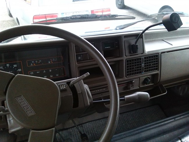

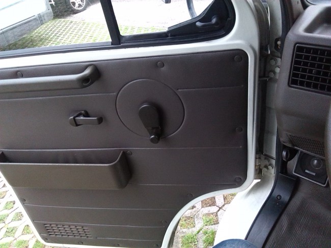

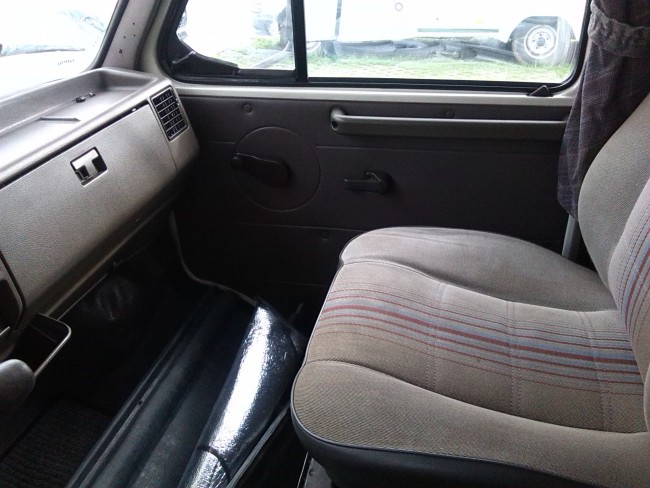

Wysłany: 2017-11-09, 21:08 Wnętrze niemal 30 letniego auta
Jak kupiłem to auto było jak pisałem czarne od porostów a żona wstydziła się ze mną jechać gratem , teraz hmm przychodzi zdjęcia robi i mówi jaki on piękny
W Italli auta gniją naprawdę o wiele wolniej ale za to słońce przepala im lakiery a z plastików robi się biała masa, w wnętrzu mego dukacika plastiki były w plamy i ogólnie koloru jasnoszarego, bałem się że dźwignie zmiany kierunków i świateł ułamią się z starości, ogólnie wyglądało to tragicznie.
Ale ale miałem w domu ten środek https://www.marinazauto.i...-cruscotti.html używałem w nowym asx ale tam żadnych spektakularnych efektów nie było,dopóki nie użyłem w mym kamperku tam plastiki piły ten środek jak szalone (kilka dni je smarowałem po kilka razy) a jak się już napiły to efekt przeszedł moje najśmielsze wyobrażenia nówka normalnie nówka nawet plamy i przebarwienia poznikały.
Kiedyś sprzedawałem 8-10 letnie auta takie z lat 80-90 i to co widzę teraz w tym niemal 30 letnim fiacie to jest dla mnie szok, on się trzyma znacznie lepiej jak 6-7 letnie golfy czy kadety itd. z lat 80.
| Plik ściągnięto 58 raz(y) 996,02 KB |
| Plik ściągnięto 51 raz(y) 1,03 MB |
| Plik ściągnięto 44 raz(y) 1,12 MB |

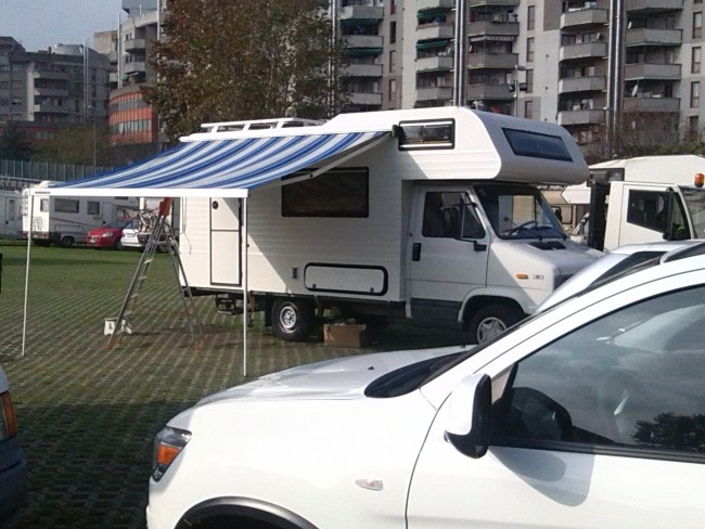

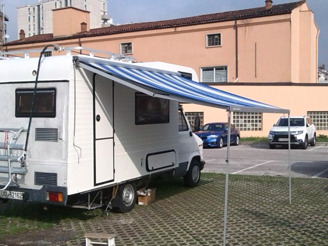

Wysłany: 2017-11-12, 18:29 Z drogi śledzie bo kamper jedzie !
Dziś mimo dobrej pogody nie malowałem dachu a zacząłem czyścić listwy, parzę i nie wierzę idzie Zdzich i jego kumpel Marco w dłoniach reklamówki pełne kiełbasy i flaszek i już z daleka krzyczy że wie że kupiłem kampera i trzeba by było jakąś parapetówę.
Mi wprawdzie przed oczyma stanęła ostatnia parapetówa z Zdzichem i późniejsze mega kłopoty ale Zdzich już podpity krzyczy niech zobaczą Italiany jak się bawią prawdziwi Polacy i rozpala grilla, ja rozwijam markizę i jest ostra balanga na parkingu.
Po konsumpcji były oczywiście jazdy próbne po parkingu gdzie Zdzich z dziką satysfakcją gazował, trąbił i krzyczał przez okno "z drogi śledzie bo kamper jedzie !" a ludzie przechodzący tamtędy do sklepu czy też wyprowadzający psy umykali w popłochu dając Zdzichowi kolejną porcję dzikiej radości.

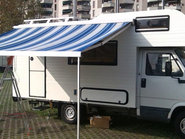

A tak naprawdę to próbowałem rozłożyć markizę która to była niby zepsuta i nigdy jej nie widziałem byłem pewny że porwana a tu niespodzianka widzę materiał z kolorami ostrymi jak w nowej, pokazałem żonie zdjęcie a ta zamiast się ucieszyć mówi mi "jaki wstyd nie mów że rozłożyłeś markizę na parkingu" więc tak się zastanawiałem jaki to wstyd i do głowy przyszła mi historyjka.
Markiza ma plamki od żywicy z drzew, ma ktoś patent czym z tego materiał wyczyścić?
| Plik ściągnięto 43 raz(y) 993,83 KB |
| Plik ściągnięto 38 raz(y) 1,07 MB |
| Plik ściągnięto 43 raz(y) 976,72 KB |
zbiegusek
Twój sprzęt: Lublin 3324
Nazwa załogi: zbYchEwka
Dołączył: 06 Lis 2016 Piwa: 10/7 Skąd: Bełchatów i okolice
Wysłany: 2017-11-12, 18:50 Re: Z drogi śledzie bo kamper jedzie !
| pasza napisał/a: | | [...]Markiza ma plamki od żywicy z drzew, ma ktoś patent czym z tego materiał wyczyścić? |
Na żywicę - terpentyna. |
pasza
Twój sprzęt: ADRIA - Adriatik 360
Pomógł: 1 raz Dołączył: 08 Lis 2017 Piwa: 21/2 Skąd: Trieste
Wysłany: 2017-11-14, 08:56 Re: Z drogi śledzie bo kamper jedzie !
| zbiegusek napisał/a: | | pasza napisał/a: | | [...]Markiza ma plamki od żywicy z drzew, ma ktoś patent czym z tego materiał wyczyścić? |
Dzięki, przypomniałem sobie że stosowałem kiedyś i spisywała się rewelacyjnie na karoserii ale czy nie zostawi plam na tkaninie? |

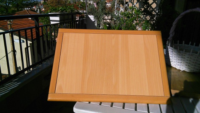

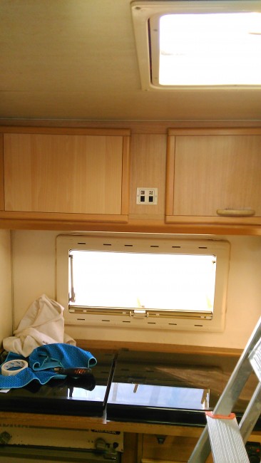

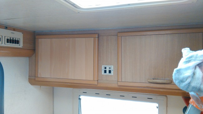

Wysłany: 2017-11-14, 12:58 poszukiwania okleiny
Wiem że z tego kampera nie zrobię bóg wie czego a w środku nawet wygląda dobrze jak na swój wiek, wszystko jest oryginalne nawet się zachowały obydwie szyby przykrywające zlew i palniki co jest rzadkością.
Zdjęć wnętrza nie posiadam bo jest zawalone totalnie gratami ale poglądowo tu identyczny w środku ale w lepszym stanie http://www.henkpen.nl/occ...adriatik-a-550/ (łazienkę ma w gorszym stanie )
Tam gdzie są klamki w niektórych drzwiczkach mam wytartą okleinę, okleina jest ewidentnie nie dopasowana kolorem do drewnianych ramek.
Ramki mają ciepły drewniany kolor a okleina jakaś taka sina/zimna zupełnie nie pasująca czego nie widać tak bardzo na zdjęciach.
Szukam czegoś ciepłego jednolitego kolorem, pasującego do ramek i dupa blada ta moda minęła, teraz wszystko z słojami,sękami,klepkami, deskami.
Zjechałem Triest i Koper jedynie coś co minimalnie pasuje znalazłem w obi w Koprze buk ala meble z bodzio , trzeba będzie chyba zamawiać u chińczyków z aliexpres tam wybór jest większy i z dostawą wychodzi taniej tyle że co innego kolor na zdjęciach a inaczej na żywo.
Fotki nie oddają prawdziwego koloru, drewno jest jaśniejsze bardziej wpadające w żółć.
W sumie to nie bawił bym się w oklejanie gdyby nie to że jest one tu bajecznie proste, żadnych krzywizn, szpary przygotowane do obcięcia okleiny, po prostu niskim nakładem pracy jak i finansowym można w nim szybko zmienić wnętrze, problemem jest tylko dostanie okleiny.
IMG_20171114_095922.jpg z drugiej strony okleina oryginalna. |
| Plik ściągnięto 31 raz(y) 1,62 MB |
IMG_20171114_100256.jpg buk ala meble bodzio :) nawet troszkę pasuje ,ale na większej powierzchni jak drzwi do szafy czy łazienki chyba wyjdzie z niego klepka i będzie gorzej? |
| Plik ściągnięto 37 raz(y) 1,57 MB |
IMG_20171114_110719.jpg w środku dla porównania |
| Plik ściągnięto 35 raz(y) 1,15 MB |
IMG_20171114_111140.jpg tu widać trochę bardziej różnicę jak i brzydki siny/zimny kolor oryginalnej okleiny. |
| Plik ściągnięto 39 raz(y) 1,16 MB |
pasza
Wysłany: 2017-11-14, 16:32
no by ktoś doradził z tą okleiną bo mej żonie się ta podoba a i mnie się nie chce szukać, choć pojadę jeszcze do Palmanovy tam zdaje się kiedyś dawno temu widziałem sklep z takimi rzeczami ba nawet fornir tam mieli, o ile sklep jeszcze istnieje
Poniżej taka byle jaka na szybkiego symulacja poglądowa:
wwwMG_20171114_110719.jpg tak tylko poglądowo |
| Plik ściągnięto 40 raz(y) 1,22 MB |
MER-lin
Twój sprzęt: Ford Transit
Nazwa załogi: Ewa i Marek
Pomógł: 5 razy Dołączył: 28 Paź 2009 Piwa: 45/9 Skąd: Lublin
Wysłany: 2017-11-14, 17:41
Ta nowa okleina na pewno będzie ładniejsza niż ten stary siny kolorek. Nie zastanawiaj się tylko działaj. |

pasza
Wysłany: 2017-11-15, 19:45
| MER-lin napisał/a: | Ta nowa okleina na pewno będzie ładniejsza niż ten stary siny kolorek. Nie zastanawiaj się tylko działaj. |
Też tak myślę tym bardzie że dziś byłem w Palmanova, Udine w Leroy Merlin też nic ciekawego z oklein nie było ale za to kupiłem okleinę na obrzeża, szpachlę i lakier do drewna w kolorze którego potrzebuję.
Na aliexpres też nic nie znalazłem takiego , ta B4 mi się podoba ale będzie za jasna za żółta https://www.aliexpress.co...2824997996.html
Na razie zbieram materiały oklejać będę jak zakończę inne ważniejsze roboty. |
