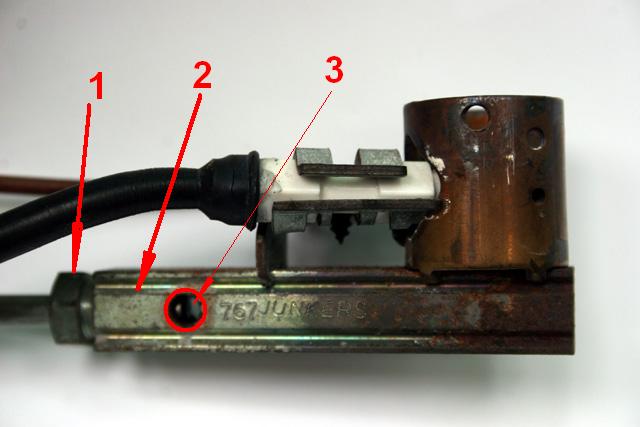

Przedstawiam opis mojej dzisiejszej naprawy lodówki: przy zasilaniu 230 V oraz 12 V chłodziła doskonale, natomiast na gazie - totalna nędza...
1. zdejmuję zewnętrzne plastikowe kratki wentylacyjne - dolną i górną.
2. odkręcam i zdejmuję kominek wylotu spalin z rury wymiennika ciepła.
3. odkręcam i wyjmuję dolną, metalową osłonę zespołu palnika.
4. odkręcam, oddzielam od rury wymiennika i lekko odciągam w bok palnik.
5. uruchamiam pracę palnika aby sprawdzić wielkość płomienia - sięga w górę max. 2 cm.
6. wyłączam pracę palnika, odkręcam od niego przewód gazowy, luzuję nakładkę dociskową i wysuwając oddzielam iskrownik oraz czujnik temperatury.
7. mając palnik "w garści" czyszczę go wydmuchując zanieczyszczenia z wnętrza korpusu - z tej części z napisem JUNKERS (foto).
8. po oczyszczeniu, przykręcam do palnika przewód gazowy oraz iskrownik z czujnikiem temperatury.
9. z palnikien odsuniętym od wymiennika ciepła uruchamiam pracę palnika i ponownie sprawdzam wielkość płomienia - sięga w górę powyżej 5 cm.
10. wyłączam pracę palnika i sprawdzam drożność rury wymiennika ciepła.
11. od góry wyciągam z rury wymiennika blaszany "korkociąg" do zawirowywania spalin.
12. lusterkiem "prześwietlam" rurę wymiennika - okazuje się czysta ...więc cały problem był w ograniczeniu wielkości płomienia.
13. od góry wkładam na powrót w rurę wymiennika "korkociąg" i zakładam kominek.
14. od dołu montuję zespół palnika i zakładam metalową osłonę.
15. zakładam zewnętrzne kratki wentylacyjne - górną i dolną.
Cała naprawa przeprowadzona była z zewnątrz auta. Jedyną końcową czynnością od wewnątrz wymagającą otwarcia lodówki było ...zamrożenie wody w kostki lodu na bankiet z okazji naprawy. Czas zamrażania na gazie - błyskawiczny - jak przy 230 V.
dodałem:
Podczas jazdy lodówka pracuje tak samo dobrze na zasilaniu elektrycznym jak i na gazie.
Do przedstawionego przez Jerzego opisu dodam takie oto spostrzeżenie: przy montażu Junkersa (przykręcaniu śruby mocującej do wymiennika) należy zwrócić uwagę na ustawienie zespołu palnika tak, by płomyk był dokładnie pionowy i nie "omywał" ścianki rury wlotowej wymiennika. Sytuacja taka może być przyczyną źle działającej lodówki przy zasilaniu gazem (niekoniecznie po naprawie) - warto to sprawdzić, jeśli spoziomowanie kampera, instalacja zasilająca i inne elementy są prawidłowe, a lodówka "nędznie" chłodzi na gazie :idea: .

moj problem z lodowka jest taki ze w trakcie czyszczenia uszkodzilem dysze ktora na zdjeciu widoczna jest w koleczku 3.. a znajduje sie na laczeniu elementu 1 i 2..
moja prosba gdyby ktos sie z tym elementem spotkal czy mial .. to ja bardzo prosze.......... musze miec te(ta) dysze.. ewentualnie odkupie caly zespol palnikowy.. oczywiscie z dysza.....
zdjęcie wykonane przez Jerzy
Plik ściągnięto 14106 raz(y) 38,67 KB

kiszon napisał/a:
U handlarza przyczep do 100zł za używane rurkę+dyszę+iskrownik. wg mnie to nie tanio jak jesteś zainteresowany to służę pomocą. Spytaj jeszcze u MirekMat`a ---> kontakt może byc przez firmę ARCADARCA. :spoko
