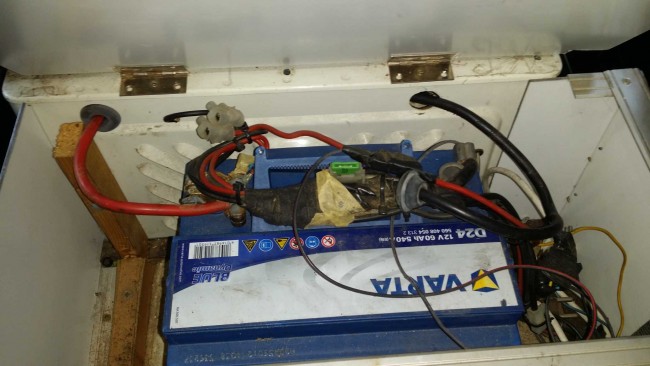

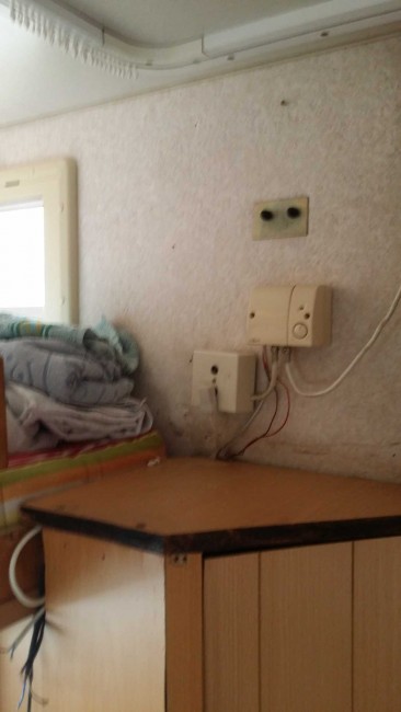

Dorzucam zdjęcia okablowania, cokolwiek autor miał na myśli, i równie autorskiego okablowania anteny sat, które jest w najgorszym możliwym miejscu, potencjalnie przeciekogennym.
