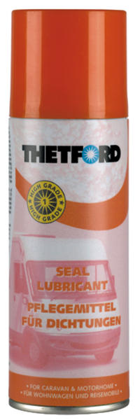

pasza napisał/a:
Dzięki, ciekawe czy dostanę gdzieś wazelinę.
Okresowo spryskaj uszczelkę smarem w spraju i guma będzie elastyczna a zamknięcie kasety szczelne.
http://center-camp.pl/pl/...p-thetford/2040
