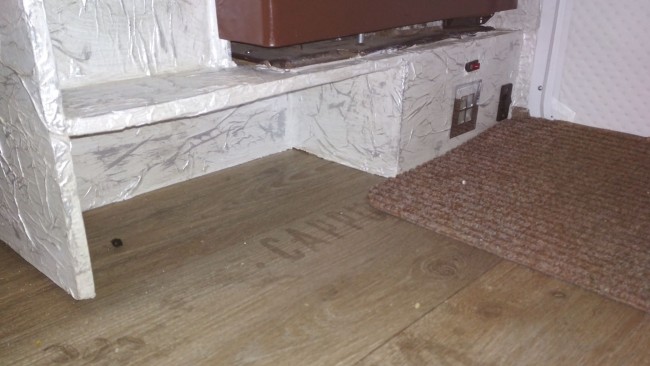

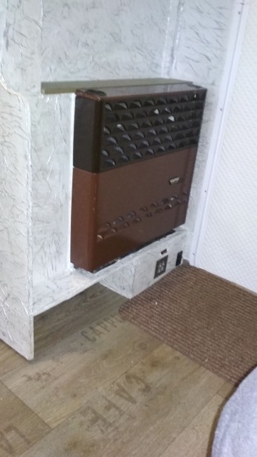

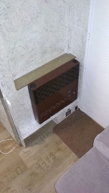

A tutaj fotki ogrzewania - muszę tę obudowę pomalować, albo zrobię drugą z nierdzewki - tu się jeszcze waham. Piecyk musiał być podniesiony, bo dokładnie pod nim jest podłużnica :-/ Ale dzięki temu mam miejsce na klapki :bigok

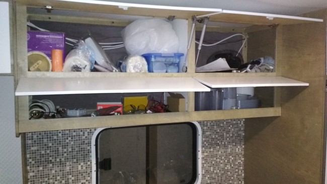

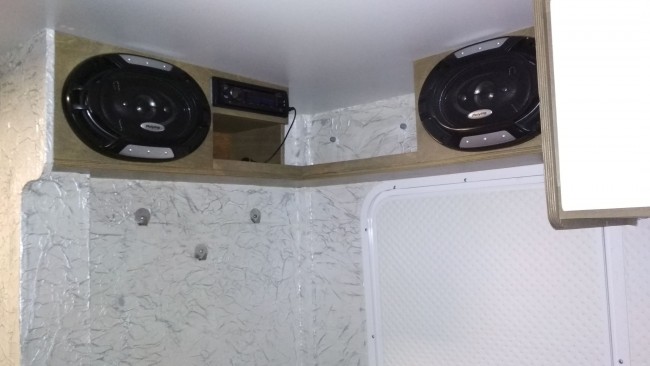

A poniżej kącik car audio ;) i zabudowa nadkuchenna.

Ty jesteś jak mój kolega.. W każdym pokoju sprzęt do grania... O głośnikach ja zapomniałem...

Co Ty masz na tych ścianach, jeśli to nie tajemnica?

Hehe, wiedziałem że w końcu ktoś zapyta :)
Jest to tzw. pergamin (taki jakby papier śniadaniowy). Do kupienia w Casto za kilkadziesiąt zł.
To jest później kilkakrotnie malowane - w zależności jaki chcesz uzyskać efekt. Tutaj najpierw biały podkład, później przetarte na szaro, a na końcu srebrny werniks do zabezpieczenia przed wodą.
Mam takie coś w domu, i fajnie się sprawdza, dlatego poszło też do kamperka.
Ogólnie jest dość delikatne - w sensie łatwo podrzeć, ale też łatwo naprawić, tak aby nie było widać śladu po uszkodzeniu. To był główny argument, aby ów pergamin zastosować. Jeśli dajesz materiał lub typową okleinę, i zawadzisz czymś, to właściwie musisz się pogodzić z dziurą, lub wymienić całość, a tutaj, przy odrobinie wprawy, łatwo takie uszkodzenie zatuszować :)
