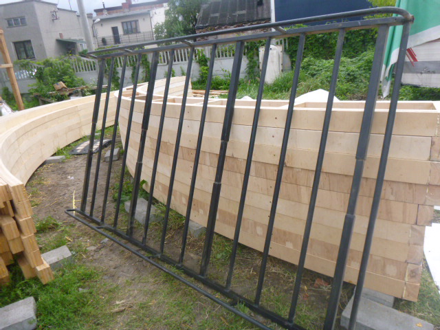

Cisne z podłogą, której też zabraknie <facepalm>. Także szykuje się kolejny trip do Szczecina po jeszcze jeden arkusz sklejki szalunkowej + materiały na wyspawanie bagola. Jak myślicie robić stalowy czy alu? Alu musiałbym komuś zlecić bo spawanie go jest trudniejsze i bardzo szkodliwe a stalowego sam sobie zmajstruje tylko boje się, że bedzie dużo ważył ^^...

Tu jest bagażnik w przyjemnej cenie trzeba tylko wystrugać wyższe wsporniki
http://allegro.pl/bagazni...37.html#thumb/1
Plik ściągnięto 6755 raz(y) 123,22 KB

Wjechał bagażniczek na bogato za dwie stówki.
Powiedziałem właścicielowi by mi go pociął a mój kolega miał go odebrać.
Myślałem, że bedzie jechał na pusto wiec nawet nie pomyślałem o tym by dać mu przyczepkę.
A ten z deska windsurfingową, 3 lodówkami i całą stertą gratów i myślał , że załaduje to do T5....
Także jechał pół nocy by powiedzieć mi tylko ,że bagażnik jest w dobrym stanie :haha: .
Bagażnik jest uwieziony w tym Smykowie od Sierpnia. Napisałem post w dziale "pomoc koleżeńska" i dzieki Brodaczowi znów narodziła się nadzieja, że coś ruszy w dobrym kierunku.

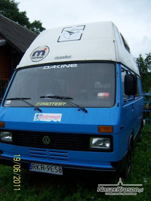

Bardzo ładna psychodelia (mój rocznik to ogarnia :kwiatek ) Nasz Lt- on u poprzedniego właściciela też surfował.
Plik ściągnięto 67 raz(y) 84,41 KB
