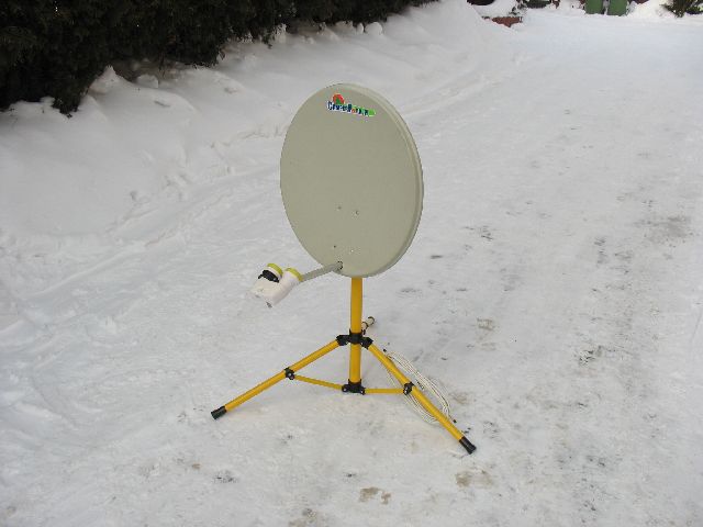

Do tej dyskusji na temat anteny TV chcę też dołożyć kilka spostrzeżeń i własnych doświadczeni
-od kilku lat mam antenę SAT 55x46 cm z podwójnym LNB /astra,hotbird/
-kompas i miernik sygnału
-dekoder ustawiam na jeden z polskich kanałów ,
pomiędzy LNB i dekoder montuję miernik sygnału dalej kompas do ręki , prowizorycznie wyskalowany na Hodbirda ,reszta to doświadczenie
-kilka ruchów pionowych i kilka poziomych jak nie ma przeszkód typu wysokie drzewa zajmuje mi to kilka minut.
Jeśli dobrze ustawię antenę na Hodbird automatycznie mam programy z Astry z drugiego LNB np: „ TV TRWAM „
Aby ułatwić sobie szukanie programów tych które chętnie oglądam lub mnie interesują
przenoszę je do „ulubionych” pod nazwą np: polskie , a te z astry jako inne
jeśli jest to dobrze poukładane nie ma problemu z szukaniem.
Na ten sezon przymierzam się do kupienia nowego dekodera i karty „NTV na kartę”
jest to bardzo wygodna forma płatności ,można tylko na kilka miesięcy wykupić abonament .
Wcześniej koledzy opisywali antenę 35cm , też taką kiedyś miałem , z własnego doświadczenia odradzam kupno tej anteny bo w Polsce praktycznie cyfrowych programów nie można odbierać , owszem południowa Austria , Chorwacja Włochy itp OK
jak jest pogoda .
Obecnie jak wspominałem mam 55x46 jest ok do wysokości Warszawy dalej coraz słabiej , będąc w ubiegłym roku na mazurach „0” odbioru z satelity , zrobiłem na szybko dipol z drutu i było po problemie
Antenę którą mam obecnie jest wystarczająca mam odpowiedni teleskopowy statyw
i jestem zadowolony .
