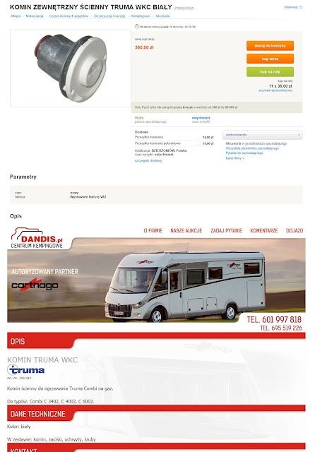

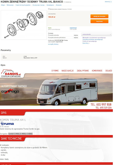

Witam, czy ktos moze mi w powiedziec jaka jest roznica miedzy
a
oba niby do tego samych modeli ..
znalazłem info na stronie niemieckiego sprzedawcy że te modele mają taki sam wydech jak Combi 6 Plus, ale całkowita dowolność jaką posługują się sprzedawcy w określaniu modelu jest rozbrajająca.. Osobiście bym ich wszystkich wytarzał w smole i pierzu.
Zadalem pytanie sprzedajacemu ...juz dwa razy... czy to 64L pasuje do Combi 6 Plus... bez odzewu...
Z gory dziekuje za pomoc...
Rafal
edit..
probowalem to kupic w GB za 29 funtów, ale wrócili mi pieniadze (glupie zlodzieje) tlumaczac ze producent to wycofał i teraz proponują mi z innym numerkiem za 66 funtów...
wiec moze to stara nowa dostawa, a tower ten sam?
