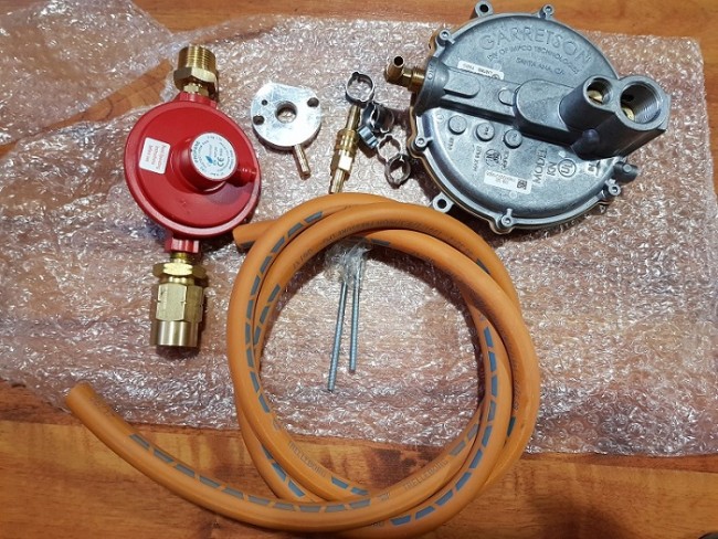

Zestaw do przerobienia agregatu na LPG już przyszedł
Trzeba będzie zrobić przymiarki jak to wszystko zmontować z moja butla LPG w kamperze
Podziękowania dla Bronka co mi to zamówił na www.ebay.co.uk
Plik ściągnięto 31 raz(y) 257,56 KB

grzegorzalex napisał/a:
Ja mam zewnętrzne wyjcie gazu .Używany go do zasilania grila . Zamontuj takie złącze i po problemie .A i elegancko. :spoko

MAWI napisał/a:
Ja mam zamontowane zewnętrzne wyjście gazu do grila
Tylko wszystkie urządzenia w kamperze pracują na reduktorze 30 mbara
A ten do zasilania agregatu jest na 37 mbara
Musze sprawdzić czy na 30 mbara będzie pracował agregat
Piwa: 475/981
Wysłany: 2018-01-17, 19:23
Grzesiu, jak patrzę na te opaski to jakoś z lekka im nie ufam.
Nie znam się, ale jak robiłem przyłącze do CADaCa, to po dwie normalne dawałem...
Reduktor :
Redukcja redukcją ale wydajność też ma znaczenie. Sprawdź.
Dlatego zrobiłbym nowe odejście. Trochę gimnastyki... :spoko
Generalnie powinno chodzić.
Nie wiem dokładnie, bo temat odpuściłem parę lat temu.

Wysłany: 2018-01-17, 19:34
A u mnie CACDAC nie chciał chodzić na oryginalnym wyjściu z kampera . Wymieniłem dyszę na większą i jest ok. A czy agregat na tym by chodził ,to nie mam pojęcia. :spoko :spoko :spoko

Wysłany: 2018-01-17, 19:35
Bronek napisał/a:
Reduktor :
Dokładnie te opaski to szajs
Dam nowe
Zrobie test i podłącze do zewnętrznego wyjścia gazowego
Mysle,że raczej te 7 mbara nie będzie miało większego wpływu na prace agregatu

Wysłany: 2018-01-17, 19:48
Cadac, wykorzystałem ten 37mbar z BP, co dawali kiedyś do butli.
Trzeba by sprawdzić jak Honda chodzi na maksymalnych obrotach, czy nie "kaszle" na 30 mbar z kampera.
Z gazownikiem trza by pogadać, ale po eksperymentach.

Wysłany: 2018-01-17, 19:55
Bronek napisał/a:
Bedę miał chwile, to na szybko podłącze i sprawdzę jak działa na maksymalnych obrotach
