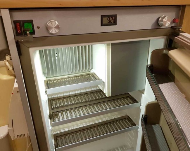

Cieszy mnie, że się kolegom podoba ;)
Aha, w środku to też trochę pozmieniałem. Poprawiłem półki by mniej z nich spadało i w środku stała się ledowa jasność załączana kontaktronem po otwarciu drzwi.

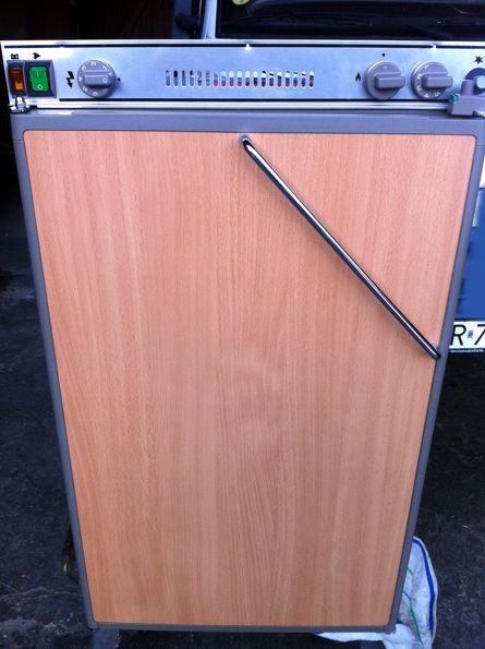

Skwarku, brawo. Ja też jestem po kilku zmianach oblicza lodówki, zawsze byłem też zadowolony ze swojej pracy.
Zerknij na moją w kontekście była/jest.
Jeszcze pytanie, w którym miejscu umieściłeś sondę termometru? U mnie była tuż pod blaszkami , m/w po środku szerokości radiatora.
Bardzo pomocny w użytkowaniu był nowy chromowany uchwyt.

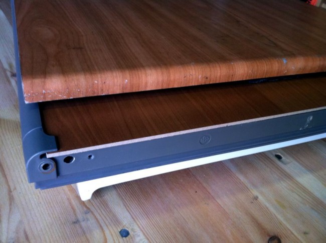

2 lata temu to było. Oderwałem fabryczny front i wsunąłem dociętą płytę.
Plik ściągnięto 12 raz(y) 85,53 KB

Sokale, czujnik umieściłem na "suficie" lodówki, w najcieplejszym miejscu.

Wszystko ok, kwestia kalibracji interpretacji . Jak będzie pokazywać np. +2 to będziesz wiedział że na dole piwko najlepsze :)

Toć napisał:
Skwarek napisał/a:
Radek
Ignavis semper feriae sunt...
Skwarek
Twój sprzęt: Trigano Carioca
Nazwa załogi: Ania i Michał
Dołączył: 29 Mar 2011
Piwa: 378/170
Skąd: Świebodzice
Wysłany: 2018-02-01, 22:34
Ta lampeczka odpalana jest kontaktronem ( na zdjęciu pod blokadą taki brązowy ) i magnesik jest na drzwiach. Otwarcie rozwiera styk i uruchamia przez mosfeta lampkę. Bo nie mogłem kupić kontaktronów zwiernych.

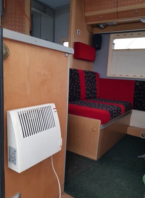

A co to za nagrzewnica wisi w łazience?
Nie to nie jest łazienka, to jest we wnęce przy wejściu, ale faktycznie grzejniczek, taki 750W elektryczny do dogrzewania w chłodniejsze wieczory gdy jestem podpięty pod sieć. A teraz gdy zimuję jest włączony na stałe na minimum tak około +6-8st C.

O cholera , jaka odważna kompozycja kolorów tapicerki.
Twój pomysł czy kupiłes takiego?

A tak naprawdę to ten czerwony nie jest taki ostry jak na zdjęciu. Sam uszyłem. Kamper był po pożarze i wszystko trzeba było robić od początku. :spoko
