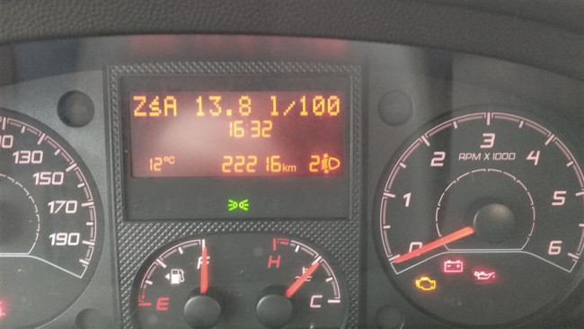

Jakoś strasznie mało wam palą te Ducato.
Mi ostatnio zwykły blaszak L2H2 z 2017r 2,3 ze skrzynią 6-biegową spalił jak na zdjęciach:
Plik ściągnięto 15 raz(y) 57,65 KB
Plik ściągnięto 15 raz(y) 61,97 KB

Tylko krimar pokazał wiarygodne dane.

andream napisał/a:
Wskazania spalania komputera , są obarczone w większości przypadków błędem , rzadko zgadzają się z rzeczywistością .

Wysłany: 2018-04-04, 14:40
i najczęściej zaniżają zużycie paliwa... :(
