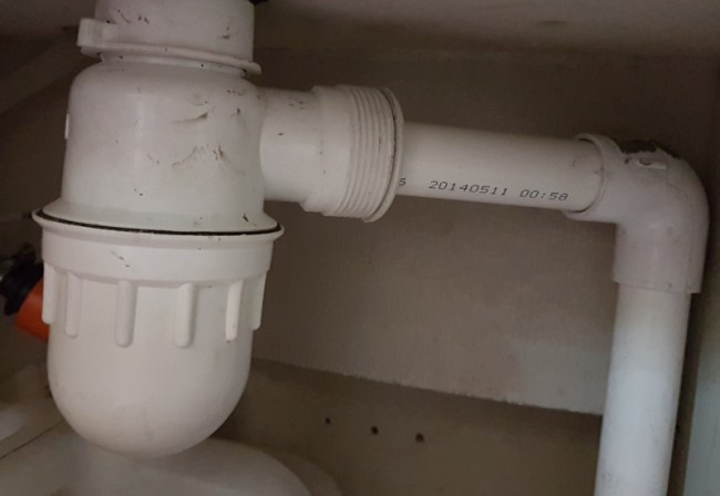

Mam taką umywalkę z "domowym" syfonem i odpływ z rurki 20mm. Redukcję w postaci białego gumowego korka kupiłem w markecie budowlanym. Korek wkładam na wcisk w wylot z syfonu, a do środka korka idzie już rurka 20mm.

a więc wymyśliłem, otóż że otwór pod podwiezie pod zlewem kuchennym zrobiłem 25 mm to kupiłem rurki ( tak zwane twarde peszle ) do kabli. Jest to PCV i występuje 20mm 25mm i też mniejsze większe. Ale że syfon kuchenny ma na wyjściu 40mm, to bez problemu można dostać redukcję do 25mm ( to jest redukcja gumowa do pralek ) wiec wszytko się zgadza :)
