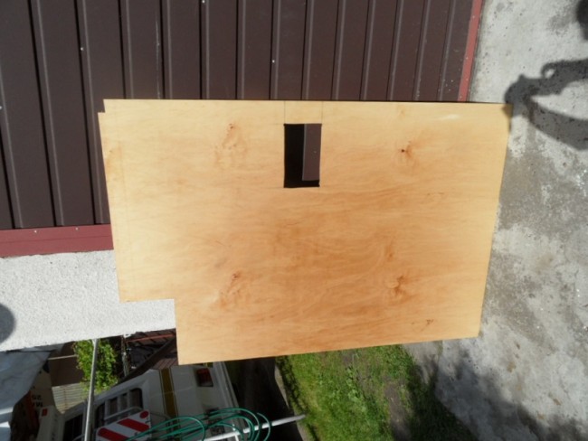

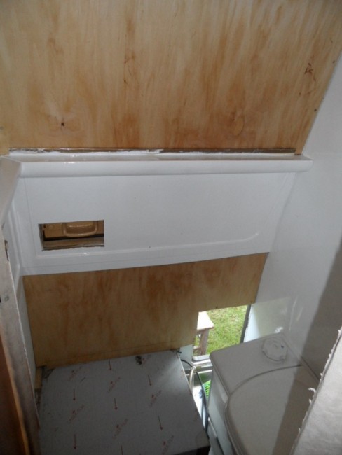

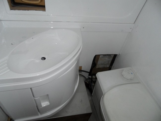

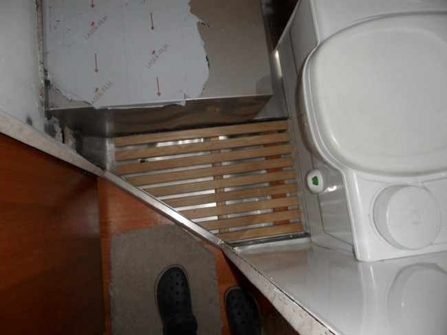

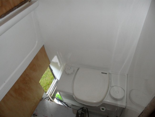

Chwilowa przerwa w wyjazdach i wróciłem do montażu łazienki.
Pozostałe panele naprawiłem żywicą oczywiście pomalowałem na biało (właściwie to "dobra dusza odbudowy" Wojtek mi pomalował ma cierpliwość do mnie) Właściwie wszystkie panele pokryłem żywicą ładnie się usztywniły - tak że udało mi się zachować oryginał na czym bardzo mi zależało.
Zdjęcia z montażu najlepiej się "czyta" chociaż te lustra psują widok.

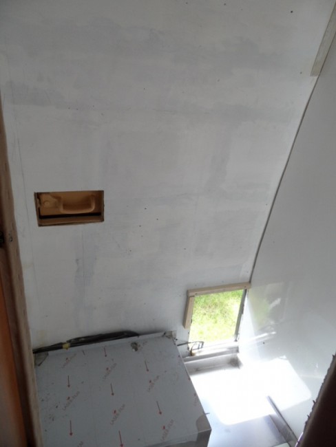

stara ślepa ściana
Plik ściągnięto 9 raz(y) 239,99 KB
zrobiłem nową, montowana na ścianie zewnętrznej gdzie trochę prostuje krzywiznę ściany zabudowy
Plik ściągnięto 12 raz(y) 191,07 KB
tutaj jest montowana ślepa ściana
Plik ściągnięto 11 raz(y) 141,34 KB

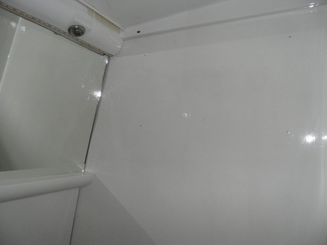

montaż paneli
Plik ściągnięto 10 raz(y) 162,61 KB
kibelek na miejscu
Plik ściągnięto 14 raz(y) 150,1 KB
Plik ściągnięto 12 raz(y) 162,67 KB

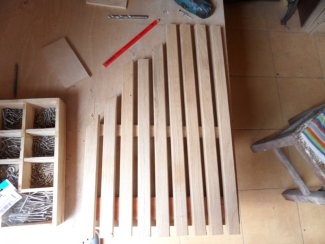

kratka musi być
Plik ściągnięto 11 raz(y) 195,45 KB

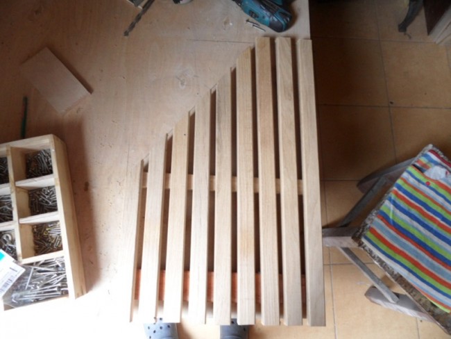

z dębowych listew
Plik ściągnięto 11 raz(y) 194,19 KB
i tak wygląda
Plik ściągnięto 10 raz(y) 172,4 KB

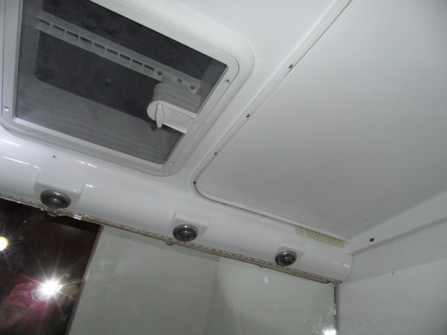

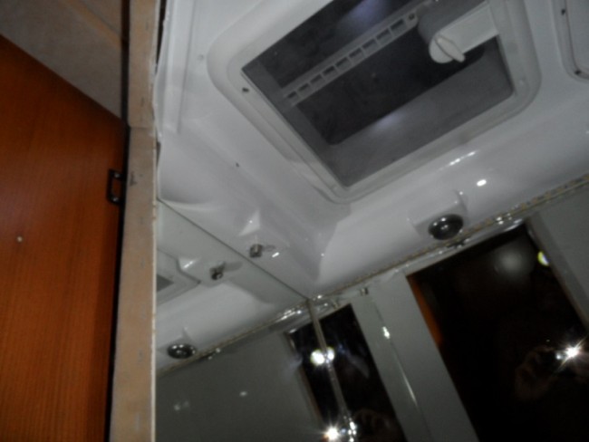

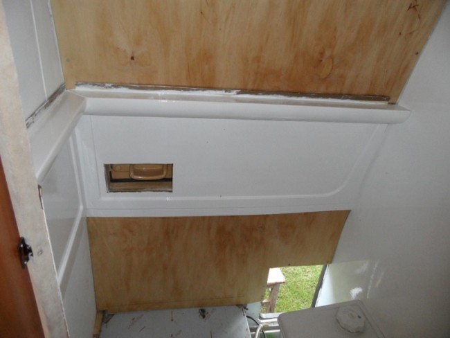

Dalszy ciąg odbudowy łazienki ..........taki serial.[youtube][/youtube]

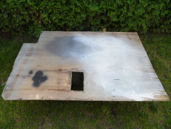

najgorszy był sufit
Plik ściągnięto 12 raz(y) 171,09 KB
Plik ściągnięto 13 raz(y) 156,95 KB
dałem radę
Plik ściągnięto 11 raz(y) 177,04 KB
naprawione
Plik ściągnięto 12 raz(y) 177,68 KB
oświetlenie zachowałem oryginalne ale każdą oprawkę trzeba od nowa czy i nitować na nowościć
Plik ściągnięto 11 raz(y) 174,15 KB
Plik ściągnięto 16 raz(y) 190,02 KB
cd
Plik ściągnięto 10 raz(y) 251,65 KB
Plik ściągnięto 8 raz(y) 222,5 KB
Plik ściągnięto 10 raz(y) 243,53 KB

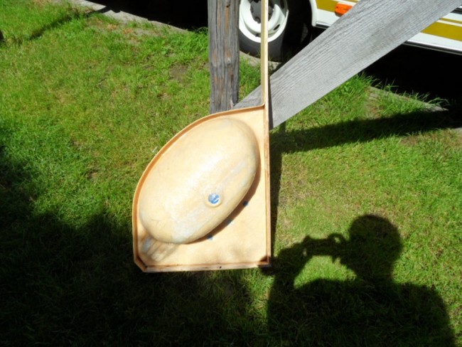

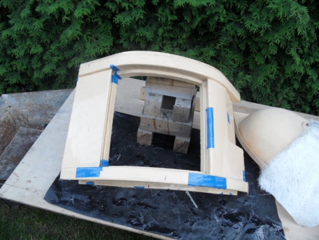

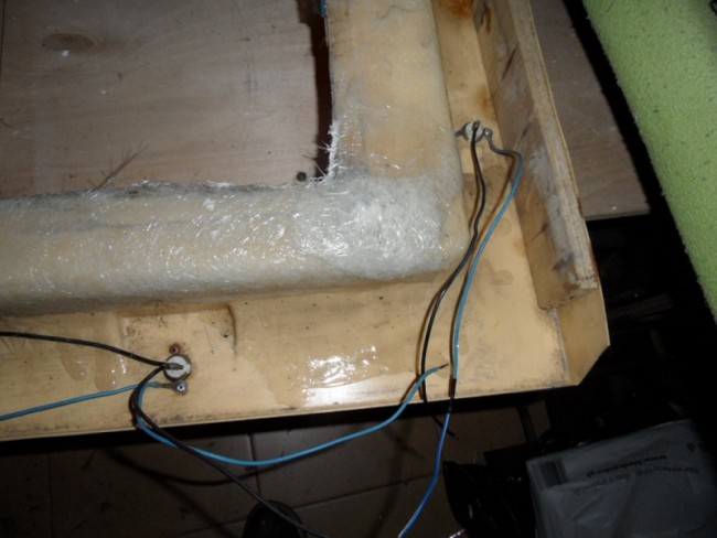

Niekończąca się opowieść ciąg dalszy: wszystkie elementy wzmocniłem żywicą co bardzo usztywniło i wzmocniło stare tworzywo.
Plik ściągnięto 12 raz(y) 238,45 KB
Plik ściągnięto 12 raz(y) 227,86 KB
Plik ściągnięto 16 raz(y) 188,97 KB

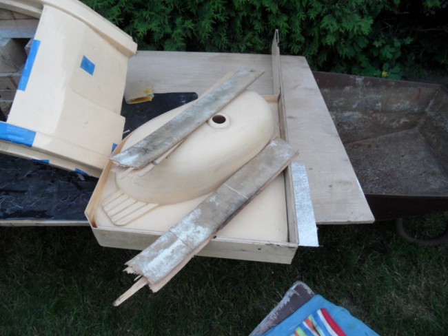

wymieniłem zgnite listwy wzmacniające umywalkę
Plik ściągnięto 8 raz(y) 212,74 KB
Plik ściągnięto 8 raz(y) 265,93 KB

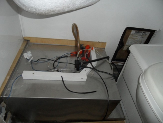

Całość poskładałem , wprowadziłem lekkie ulepszenia i ma funkcjonować bez poprawki.

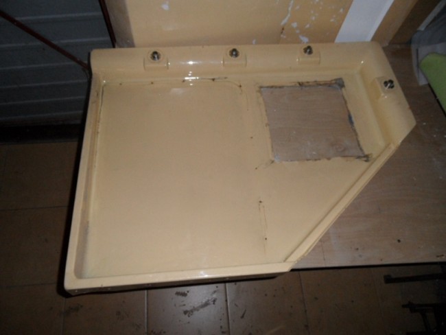

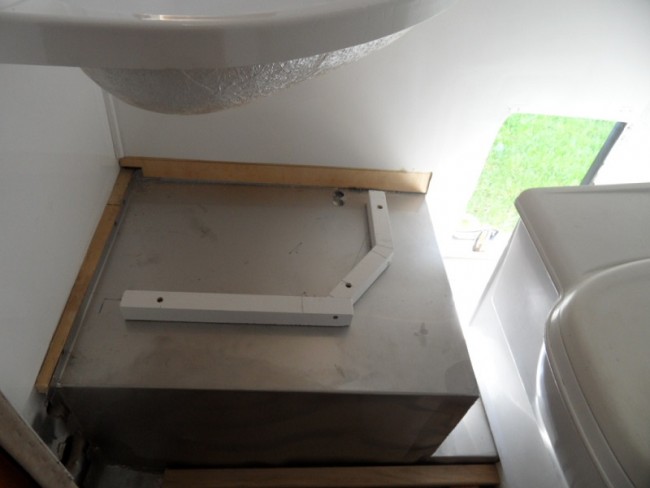

Wykonałem taką rzeżbę pod zabudową umywalki nie wiem czy coś tam było i zginęło czy za niski brodzik zrobiłem bo brakowało 3cm.
taka rzeżba
Plik ściągnięto 12 raz(y) 148,51 KB
podłączę wodę i prąd i będzie OK.
Plik ściągnięto 11 raz(y) 173,75 KB
Plik ściągnięto 13 raz(y) 153,43 KB
Plik ściągnięto 15 raz(y) 131,87 KB
Plik ściągnięto 19 raz(y) 162 KB
