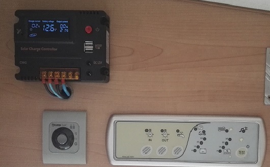

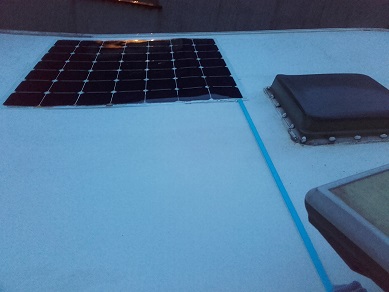

U mnie to tak wygląda podczas montażu, panel elastyczny 150W 40 V kupiony na Allegro za 290 zł + wysyłka.
Daje sobie idealnie radę

150W za 290 zł to lepiej niż w Chinach. Co to za oferta na allegro?

http://allegro.pl/150w-ba...ars_rule_id=201
Proszę bardzo, taniej i dobrze już się nie da :)

Ładnie i regulator taki sam :wyszczerzony:
Tanio i wydajnie więcej nie trzeba.

miciurin napisał/a:
Ten panel przy tym regulatorze będzie wykorzystany w połowie.

Wysłany: 2018-05-25, 07:49
amples napisał/a:
miciurin napisał/a:
Regulator jest do 40V, wszystko działa tak jak trzeba

miciurin napisał/a:
amples napisał/a:
miciurin napisał/a:
Z mppt działało by lepiej :P Większe napięcie zostało by przerobione na większy prąd ładowania :P

miciurin napisał/a:
Z tego panela w optymalnych warunkach powinieneś mieć prąd rzędu 10A /12V,
Przy tym Pwm-ie uzyskasz około 5A/12V . :spoko

A to wiadomo, że przy MPPT byłoby lepiej ale jest to wersja budżetowa :)
Ja nie narzekam, przy maksymalnym słońcu miałem coś około 36V i 6,5 A
Ja tam jestem zadowolony.

Dodam że :
MPPT jest sens stosować przy napięciach z paneli powyżej 20-25v.
Dla napięć z paneli 17-20V wystarczy tani PWM.

amples napisał/a:
Dodam że :
Batdzo słuszna uwaga ja bym powiedział że dla mppt to tak ok 40V winno być aby to się opłaciło.
