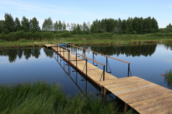

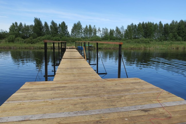

ciekawe jaka wyporność?
Jak się nawet podtopią to, dasz reklamę :U nas jest taka moc, która pozwala chodzić po wodzie :mrgreen:
Spodziewaj się pielgrzynek :mrgreen:

wizjoner napisał/a:
na to łaty a na łaty deski u góry bedzie jeszcze poręcz też z łaty a pomiędzy deski
Nie żałuj da dobre drzewo - dąb/buk/jesion.. inaczej za 3-4 lata czekają Cię poprawki i remont :spoko

Pawcio napisał/a:
wizjoner napisał/a:
Albo deskę kompozytową.

Bronek napisał/a:
Jedna taka 6-cio metrowa rura fi 20cm, będzie miała wyporność około 180kg, czyli cztery rury to jakieś 700kg z hakiem . Od tego trzeba odjąć ciężar samych rur i tej całej konstrukcji stalowej i desek i wyjedzie ile można na to wsadzić zanim zatonie .
Podobnie jak Henryczek, radzę zastosować deskę kompozytową a nie zwykłe drewno, będzie raz a porządnie i na lata.

Macie racje z tym kompozytem jednak na obecną sytuacje jest to dla mnie za drogie wytrzyma to 4-6 lat i znowu wydam 600 zł :)

Nie będzie tak źle- wędkarskie kładki budowane z czego popadnie (surowego drewna) przeżywają duuuużo dłużej jak kilka lat.
Tylko nie wpadnij na pomysł impregnacji substancjami zamykającymi pory drewna, jeśli drewno "oddycha" to może wytrzymać wiele.
A że leśnicy stwierdzili że akacja to chwast i trzeba ją tępić to może dostał byś drewno z niej?

Poręcz kładki nie okaże się za słaba dla dzieciaka próbującego go sprawdzić?.

to łata modrzewiowa dość mocna konstrukcja się mega sprawdziła jest sztywna ,ponizej barierki dodam jeszcze liny tylko ze muszę dodac ze ta cześć pola biwakowego nie jest dopuszczona do swobodnego poruszania sie dzieciaków tamta gdzie sa kampery jest ogrodzona i zabezpieczona można puszczać śmiało male berbecie jestem na to mocno uczulony bo mamy 3 małych dzieci
