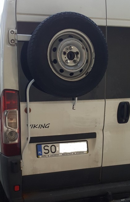

toscaner napisał/a:
Lato w pełni, wszyscy na wakacjach,...
Jakie macie pomysły, lub już wykonane patenty? :)
a tu zdjęcie poglądowe co mam na myśli :ok

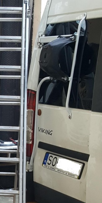

W miejsce koła zapasowego wrzuciłem zbiornik toroidalny, i też miałem obiekcje z obciążaniem drzwi ale wyrzeźbiłem takie coś. Samo mocowanie koła z rav4 za parę groszy z aledrogo. Przejechałem już 5000 km, na razie wszystko ok. Koło jest w pokrowcu uszytym przez małżonkę. Koło dałem wysoko bo planuję rampę na skuter.

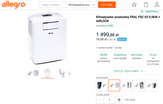

Fral FSC03 pobiera ok 30A z 12V przy mocy chodniczej ok 1kW. To z gotowych.
Albo kombinacje z kompresorem chłodniczym na 12V , są stosowane w niektórych maszynach. Bez przetwornicy będzie miał zauważalnie większą sprawność.

Właśnie będę brał tego Fral'a. Cena 1500zł to niezła cena. Klimę i tak będę używał sporadycznie, bo cały rok jeżdżę za słońcem. Jak są anomalie zimna, np. 2x zeszłej zimy było w nocy, raz -6C i raz -3C, to włączyłem ogrzewanie. Ale na anomalie w drugą stronę jak np. trafiły nam się w Irlandii upały po +35C, których teoretycznie mnie powinno być, to będę miał malutką klimę. Paneli będzie 750W, aku 400Ah, izolacje w kamperze mam świetną, przetwornica daje radę do 2kW. Taką małą klimę wrzucę nawet pod łóżko, albo z przodu. Coś wymyślę. :)
No chyba, że jeszcze znajdę jakąś podobną alternatywę w jeszcze niższej cenie. Jak nie to na dniach płynie do mnie :)
W Senegal'u w grudniu, styczniu niby temp. 25-30C, ale jak dowali np. też na +35, to włączę klimkę i będę pił chłodne piwko w komfortowych warunkach. :ok
Panele powinny dać nawet 40-50A. Teoretycznie będzie działać i mam gdzieś straty na sprawności przetwornicy, a w praktyce to, no oczywiście napiszę :mrgreen:

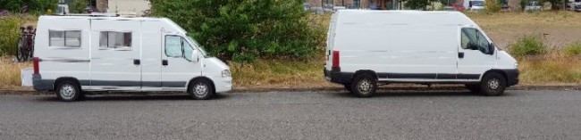

Tak więc buduję znów złomka ale teraz to będzie edycja afrykańska, projekt
budowa domka ze Złomka – Złomek van Dakar
Baza jest niemal identyczna z obecnym, a jedynie jest w nim inne zawieszenie. Wiem, Afryka, te sprawy, bezdroża, przydałby się 4x4, albo napęd na tył. No i prawie był. Znaczy uciekł mi fajny Sprinterek, którego chciałem poszerzyć i byłby w sam raz. Zrezygnowałem z LT ze 150 konnym silnikiem, bo poczytałem w necie, że jakiś brazylijski, awaryjny w cholerę. Rozważałem jeszcze Iveco, ale nic nie trafiłem. Był fajny L4H3, ale akurat kuźwa koło Londynu, gdy akurat płynęlismy promem z Belfastu do Szkocji. No i jeszcze Transit w wersji max wysoki. Ah no i złomek, czyli brat bliźniak znaczy złomka, więc też złomek. Taki sam ale lustrzane odbicie.
Czy będę robił identyczną zabudowę? Nie do końca. Wiele rozwiązań przeniosę, jako sprawdzone z poprzedniego. Kilka rzeczy zrobię inaczej. Po prostu mam chęć coś zbudować i już. A co. :szeroki_usmiech
Czyli buduję złomka na Afrykę i jedziemy nim do Dakar już jesienią. Tak, bo plan jest taki, żeby zbudować kamperka w ...

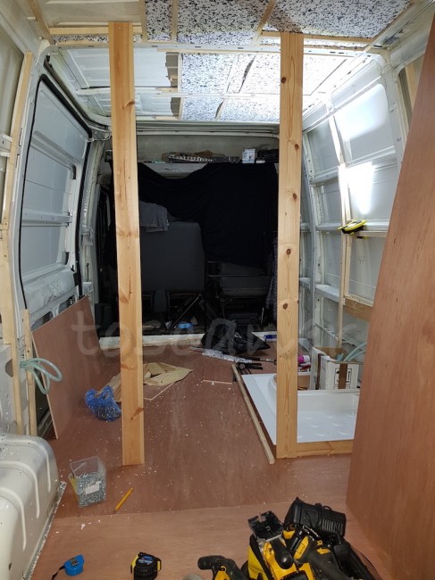

Lato to najlepszy okres, żeby zrobić przerwę w podróżowaniu. Za gorąco, tłoczno, korki, wszędzie tłumy bo sezon. Bez sensu. Dla mnie to najlepszy okres żeby pracować.
No i pracuję i to ciężko :haha: bo nowy Złomek van Dakar własnie powstaje. Wczoraj skończyłem podłogę. Zostało położyć wykładzinę PVC, ale to później, bo nie chcę jej uszkodzić jakimiś wkrętami czy coś.

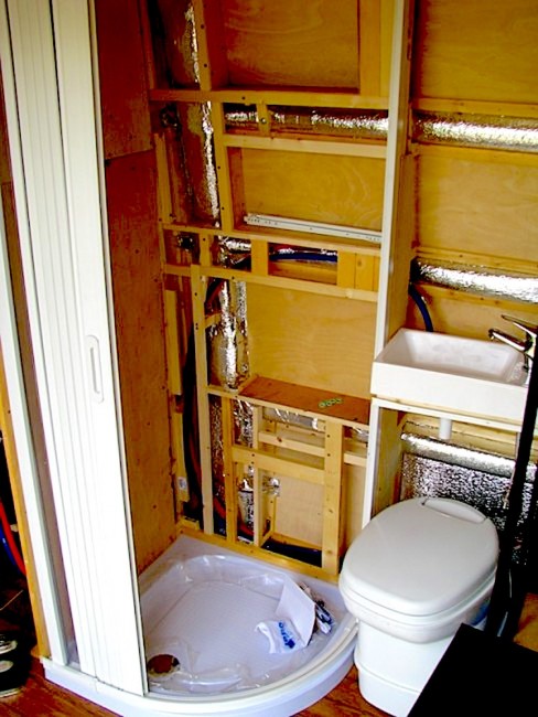

Zestaw do łazienki kupiony. Tym razem będzie bardziej kamperowa łazienka. Chcę w Złomku van Dakar mieć 2 rzędy z przodu, a to oznacza mniej miejsca dla tego co z tyłu, czyli albo łazienki albo łóżka.
Łóżko będzie pewnie stałe, a pod spodem spory garaż.
Wycinanki i takie tam:
Podłoga tym razem to również kratownica, izolacją jest styropian + folia aluminiowa. Ta w której jest najwięcej aluminium w aluminium, czyli kuchenna :-P
Zobaczymy jak to się sprawdzi. :ok
Zająłem się również odrobinę sufitem. Rozważam w tej chwili czy izolować go styropianem, bo mi jeszcze zostało, czy wełną, czy czym. Pierwszy kilka kawałków już wstawione, więc chyba dokupię jeszcze trochę i podłoga + sufit będą zaizolowane styropianem + folia alu. Boczne ściany pewnie zrobię wełną w workach. Znów będzie sporo roboty, ale wełna jest niedroga a przy okazji dobrej izolacji termicznej nieźle izoluje również akustycznie. A na tym efekcie również mi bardzo zależy.
