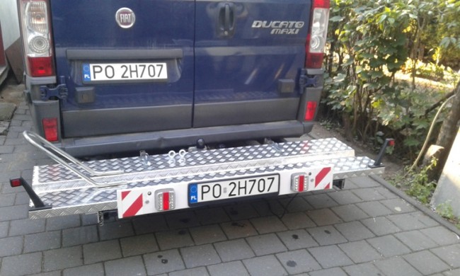

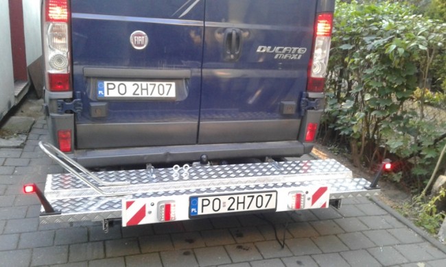

Wysłany: 2018-07-13, 11:03
Hej
Dzisiaj już na gotowo :-P
Rampa ukończona i jest de beściarsko :wyszczerzony:
Jak młody wyjedzie swoim kamperkiem to wjadę skuterem i zrobie fotki
Plik ściągnięto 12 raz(y) 191,72 KB
Plik ściągnięto 14 raz(y) 192,71 KB
Teraz próbuję

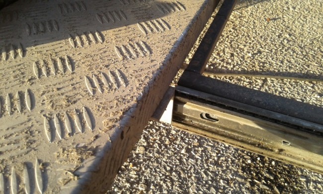

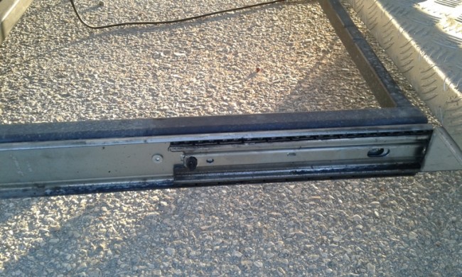

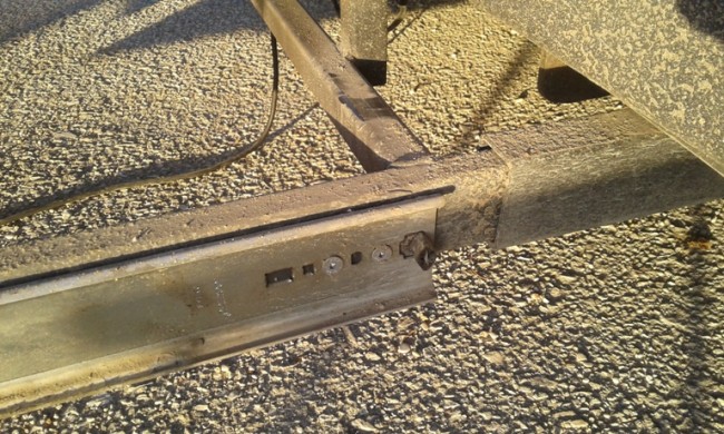

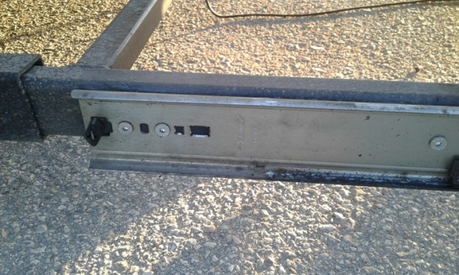

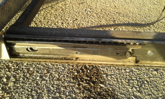

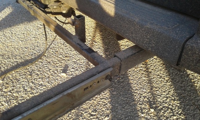

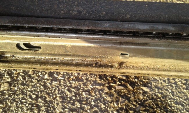

Witam serdecznie :wyszczerzony:
Chciałbym podzielić się wrażeniami z użytkowania mojej rampy...
Cóż nic dodać nic ująć ...jest ok...super bym powiedział .
Szybkie bezproblemowe dojście do tylnej części trwające poniżej 1 minuty.
Spojrzenia innych użytkowników busów ,przerobionych na kampery...bezcenne.. :-P
Mimo zanieczyszczenia piachem, kurzem, błotem ,jak na zdjęciach poniżej , rampa spisała się na medal.
Nie powiem by otwierała się paluszkiem, jak przed wyjazdem, nie nie ,ale jedną ręką nie było problemu
Dwa razy zwis okazał się za duży ,przy zjeździe na Lewkadach do plaży Porto Kacyki .W zakręcie na samym dole końcówka została zawinięta . Naprawa siekierą i młotkiem / przez kolegę Genasa :wyszczerzony: trwała 2 minuty /
Z rampą mam dl całkowitą 7,10 zwis ok 2,05
Drugi raz też podobnie, lecz już nie aż tak by wymagało naprawy.
Piach ,kurz został zmielony przez kulki i na bieżąco wypadał z prowadnic .
Ktoś wcześniej zasugerował by obudować prowadnice.
Nic bardziej błędnego , wtedy wszystko to co na bieżąco wypadało z prowadnic ,odkładało by się w powadnicach i mogło by to unieruchomić rampę .
Prowadnice zdały egzamin celująco .
Kolega Grzesiu ,już myśli jak przerobić swoją ,tak by była na prowadnicach.
Uważam że rozwiązanie do blaszaka ,wręcz idealne
Co bym zmienił???....podniósłbym stelaż tak o 10-20 cm / by był powyżej zderzaka , tak by nie haczyły drzwi przy otwarciu /
Plik ściągnięto 8 raz(y) 284,93 KB
Plik ściągnięto 7 raz(y) 295,98 KB
Plik ściągnięto 10 raz(y) 278,81 KB
Plik ściągnięto 7 raz(y) 313,45 KB
Plik ściągnięto 6 raz(y) 254,09 KB
Plik ściągnięto 10 raz(y) 249,08 KB
Plik ściągnięto 10 raz(y) 278,52 KB
Plik ściągnięto 5 raz(y) 258,28 KB
