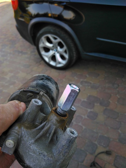

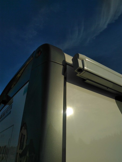

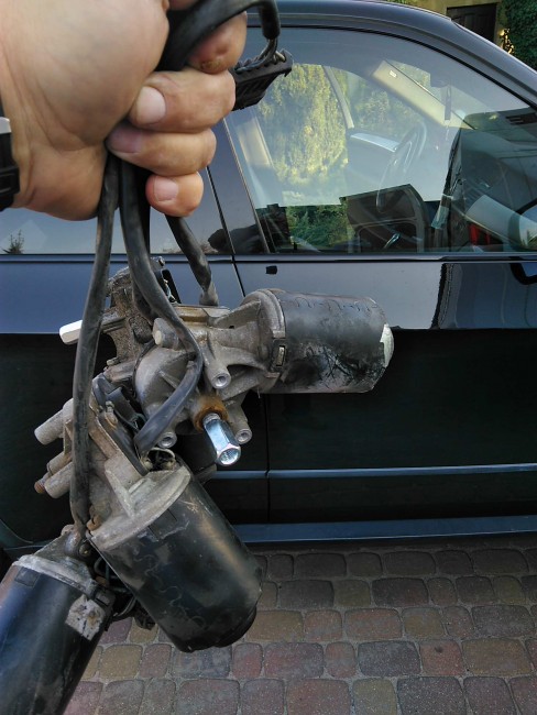

Masz rację .Tylko hydraulika. Ale ze względu na wagę zdecydowanie odpuszczam. Koniec marzeń. Tylko wtedy kiedy kupię coś powyżej 3,5t. Teraz nie. Już kupiłem kilka kompletnych napędów wycieraczek polskiej produkcji np. od poloneza. na końcówkę nakręcam długą nakrętkę na klucz 12 .Łączę to z nakrętką na podporze . pilot czterokanałowy . I latanie z korbą zbędne .Tak samo zrobię z markizą .Z tym ,że tu zamontuję kita i po problemie. i znów pilocik. za raza podeślę zdjęcia końcówki markiz ,bo się na niej nikt nie podpisał Prośba o pomoc .Co to za forma??

MAWI napisał/a:
....Już kupiłem kilka kompletnych napędów wycieraczek polskiej produkcji np. od poloneza.....
siła tego duża (jakby powiedział Joda).
ale czy robiłeś już na tym coś, co wymaga zmiany kierunku?
Jeśli są to silniki, które na obudowie mają magnesy stałe, to
nie ma problemu - zmiana polaryzacji zmienia kierunek.
Ale jeśli na stojanie są cewki to zmiana kierunku obrotów
wymaga odwrotnego przełączenia szczotek.
Sprawdż zanim założysz, czy polaryzacja zmienia kierunek
bo były i takie i takie....

robba napisał/a:
Ma .Wystarczy zamiana kabelków .Czyli polaryzacja . :spoko
Socale napisał/a:
Ponoć przyjęte jest sąsiadować i jak korba w mechnizmie wisi a pod nieobecność właściciela markiza zaczyna fruwać od wiatru/burzy, to
Chyba to FIEMMA . Więc zamiast tego ostatniego dekla przykręcasz inny ze silnikiem w środku i czujnik wiatru. Jest tam też ucho do korby . Więc można zwinąć ręcznie . Ale przyznam ,że ja nigdy korby nie zostawiałem
Nie mam pewności jaka to marka tej markizy. Może ma ktoś taką ?
MARZENKA i WIESIEK
Piwa: 348/86
Wysłany: 2018-10-12, 08:50
Wiesiu , mnie bardziej przypomina Thule.

MAWI napisał/a:
Znaczy jeden trzeba urwać/oderwać od obudowy/masy i przedłużyć.

Janusz tam jest chyba osiem kabli . Z silnika wychodzą dwa i masa. I tylko na jednym chodzi i masa

Wysłany: 2018-10-12, 13:25
MAWI napisał/a:
Potrzebne są dwa, reszta to od parkowania wycieraczek i szybkiego elektrodynamicznego zatrzymania silnika przy parkowaniu. Czasami są trzy szczotki do wybierania prędkości ruchu wycieraczek.
Silnik od wycieraczek ma magnes stały i zasilany jest tylko wirnik przez szczotki (mowa o takim silniku jak na zdjęciu). Jedna szczotka na stałe podłączona jest do obudowy do masy. Jeśli masa jest na obudowie to trudno zbudować coś co będzie odizolowane od nadwozia/podwozia żeby zwarcia nie było. Ja tą szczotkę co do obudowy jest odłączam i wyprowadzam na zewnątrz. Wtedy można bez problemu zmieniać kierunek.
I taka ciekawostka, są silniki "prawe" i "lewe" z wyglądu tak jakby odbicia lustrzane. Tak mam przy obracaniu siedzeń.
