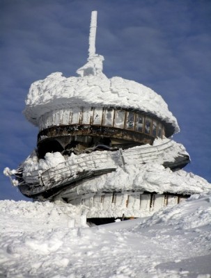

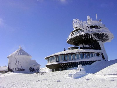

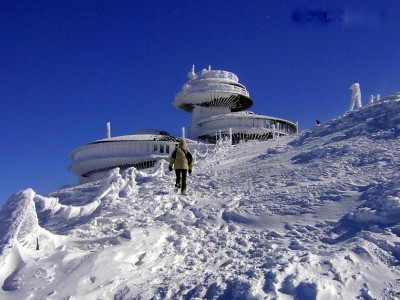

Obserwatorium meteorologiczne i schronisko na Śnieżce, kontrowersyjna architektonicznie budowla z lat siedemdziesiątych XX wieku uległa zniszczeniu na skutek uszkodzenia stalowych konstrukcji podtrzymujących charakterystyczne "spodki". Według wstępnych ocen budowla musi być rozebrana.
Aktualnie wejście na Śnieżkę zarówno od strony polskiej jak i Czech jest zamknięte.
Dla tych, którzy nie widzieli tego obiektu załączam dwie fotografie przed katastrofą i dwie sprzed kilku dni, wszystkie wykonane w scenerii zimowej.
(zdjęcia z portali www.jelonka.com i www.karkonosze.pl)
