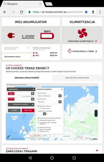

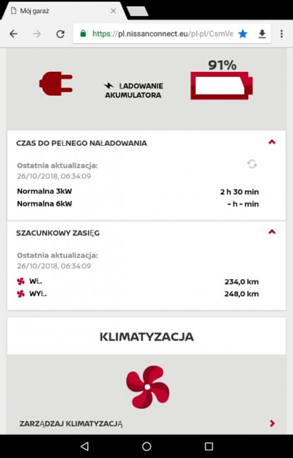

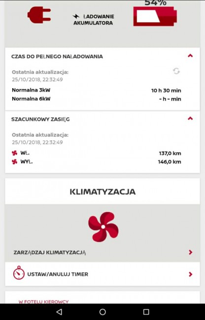

Screen że strony internetowej ładowania mojego auta e kWh ładowarką
JEST 54 % a do "pełna" jeszcze 10 godzin... Akurat na rano by jechać do Słupska za 8 zł
Zdj 22.30 i rano 6,30 końcówki ładawania w elektrykach są zawsze wolniejsze. I generalnie dla żywotności baterii nie powinno się ładować na maxa. Zalecane ok 80%
Czyli to nie taki miód 8-)
