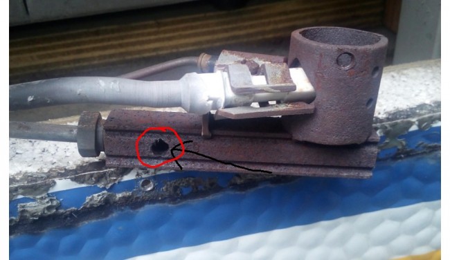

To że pracuje palnik, nie oznacza że dobrze pracuje, też tak miałem po przedmuchaniu przeszło . Palnik pracował płomień był tylko że za mały, płomień musi być widoczny miec kilka centymetrów i wyraźnie być słyszalny - stając obok kampera!!!! Na palniku jest taka mała dziurka z boku trzeba w nią porzadnie dmuchnąć (teraz mam kompresor i sprężone powitrze w spreju - przydaje się) jak mocno nie sumi to przedmuchaj ew. rozbierz palnk i przedmychaj.

I tu sie nie zgodzę, płomień miałem i niby działała (woda się wykroplała na parowniku) ale przestała chłodzić. Palnik musi być dobrze słychać, płomień ma mięć 2-3 cm niebieskiego.
poczytaj od tego miejsca - jak nie pomożemy to od początku https://www.camperteam.pl...F3wki&start=690
Fotka po wyjęciu palnika - dmuchamy w tą dziurkę :wyszczerzony:
