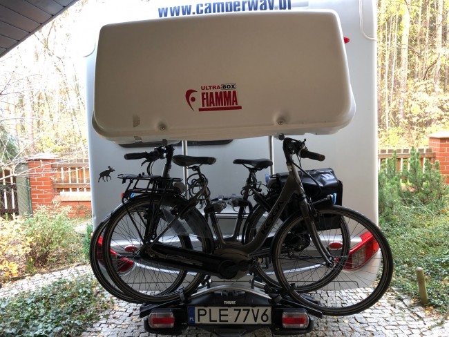

Po długim poszukiwaniu wykonawcy mam (nareszcie) hak zamontowany. Zrobiła to firma Jegger z Gostynia. Specjalizują się we wszelkiego rodzaju nadbudowach samochodów w tym, osprzętem. Robota wykonana solidnie. Teraz mogą podróżować i rowery i duży box na tylnej ścianie.
Może komuś się przyda adres.
Pozdrawiam Woytek

Strona firmy http://www.jegger.pl/
Wagi haka nie znam. jest to typowy hak do forda transita. Zamontowany do Hymera na fordzie. Trzeba było przedłużyć ramę. Firmy z którymi rozmawiałem w momencie zorientowania, że to nie prosty montaż wycofywały się.
Cena, cóż do dogadania.

Tak to wygląda.

Wojtek, zapodaj foto od spodu jak to wygląda.
Czy podłoga garażu nie kolidowała zbyt mocno? Jakieś ingerencje były?

Pokaż jak to wygląda od spodu i z boku. Teraz widzimy sam bagażnik rowerowy.
