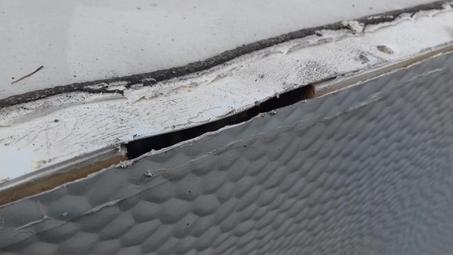

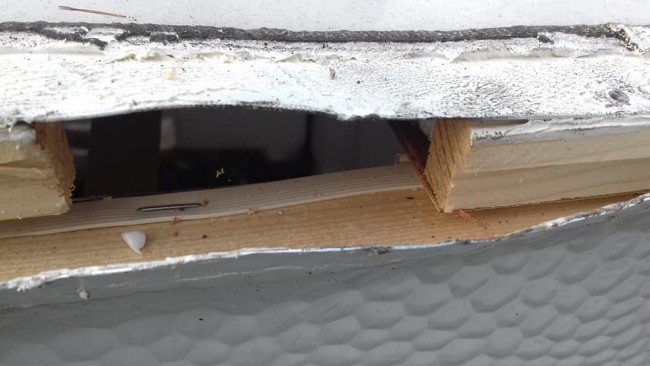

Gdyby ktoś kiedyś się zastanawiał dlaczego w nowym sprzęcie ściany są mokre albo leje się po suficie to popatrzcie na fotki . Pacjent Burstner 2014 rok , środek dachu , połączenie ze ścianą , dziwne załamanie na dachu a pod listwą brak konstrukcji , komuś w fabryce coś poszło nie tak :)

Ta groszkowana blacha nie wygląda na 2014 . Kampery Burstnera z ostatnich lat są owszem aluminiowe - ale z blachy gładkiej. Może jenak nie znam wszystkich modeli :?:

a kto napisał ,że to kamper ? :-P

MECENAS napisał/a:
Gdyby ktoś kiedyś się zastanawiał dlaczego w nowym sprzęcie ściany są mokre albo leje się po suficie...
Dlatego coraz bardziej skłaniam się do nowych konstrukcji, pozbawionych drewnianego szkieletu :bajer
Tam przynajmniej nic nie zgnije :ok

Przerabiałem u siebie w kamperze miejsce na akumulatory , rozkręciłem eleganckie pudełko drewniane na dwa Aku które było w garażu , garaż wielgachny więc nie było problemu ale napadło mnie że zrobie dodatkowy pokój dziecięcy dla córki bo nie może się dogadać z bratem, a więc rozkręciłem i wyciąlem dziurę w podłodze tuż za belką żeby było sensownie w temacie bezpieczeństwa i :shock:
Zaskoczenie wielkie, super dokładnie wykonane , sprasowane, sandwich jak tralala ....
Dlaczego to piszę :?: Ano dlatego że w ścianach jest jakiś badziew , wiem bo wycinałem pod kratkę wentylacyjną ,
Wysoko sandwich a niżej jakieś coś :roll: jak wypełniacz kartonowy :(
Masakra jakaś :haha:
Taka jakość

Ten karton to mże "plaster miodu"?
To pokój czy klatka? :mrgreen:
Dzwonić na Policję jak myślicie? :mrgreen:

Ma być lekko na wadze, jest karton :stop:

U kolegi tył na górze, podobna sytuacja,przykryte owiewką plastikową. :(

Też spotkałem się w kilku przyczepach kempingowych, że przy załamaniach promienia na tyle nie uzupełniają konstrukcji drewnem czy styropianem. Potem cieknie w środku ściany i gnije konstrukcja okna i idzie niżej...
W którymś kamperze na alkowie też miałem miejsca niedocieplone bo dziwnie przy chodzącym ogrzewaniu skraplała się para wodna. Wyłożyłem matą za grzejnikową i było sucho.
