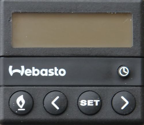

Prośba o pomoc. Mam Webasto analogowe z zegarem 1530 jak na focie i opisie poniżej. Pytanie czy na OUT podać plus czy minus żeby wystartować webasto?(zegar wylatuje)
Z góry dzięki za podpowiedź.....

Na fotce masz napisane wyraźnie że pin out (sterujący) podaje +12V

I w praktyce też tak działa. To znaczy można odpalić piec (a co najmniej DW50) bez zegara, a po naciśnięciu płomyka na przewodzie OUT pojawia się około 12V
