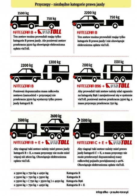

DZIENNIK USTAW
ViaTOLL
Plik ściągnięto 17 raz(y) 167,57 KB
DZIENNIK USTAW.pdf
Pobierz Plik ściągnięto 199 raz(y) 772,1 KB
