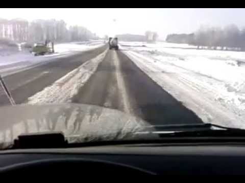

Dzięki ale wiele nie wnosi: dokładnie 4 zdania "artykułu" :?
Spytam tak: czy w takich warunkach jak na foto jedziemy cały czas z "W" czy nie ?
Zakładam że nie przekraczam 70km/h.
Co ze spalaniem z "W" ? Jaka równica ? Ktoś sprawdzał ?
Czy tryb można wł./wyłą. w czasie jazdy ?
Może ma ktoś instrukcję producenta busa z automatem z "W" ?

Istotą trybu Winter jest jak najbardziej płynna praca skrzyni i ograniczanie momentu przekazywanego na koła. Odbywa się to przez ruszanie z wyższego przełożenia i dłuższe/częstsze wykorzystywanie konwertera tam gdzie w trybie D miałby już zapięty lock-up.
Ja trybu zimowego używam wyłącznie wtedy, gdy są problemy z trakcją (rzadziej uruchamia się system kontroli trakcji). W użytkowaniu codziennym, czy na załączonym zdjęciu nie używałbym "W" bowiem nie widzę tu potrzeby ruszania z dwójki, czy jeżdżenia praktycznie bez lock-upa, czyli skrzynia częściej używa "sprzęgła" w postaci konwertera. Jazda bez zapiętego lock-upa zawsze podniesie spalanie (choć nie wiem czy nawet je zauważysz).
Jedź normalnie, tylko delikatnie używaj gazu.
