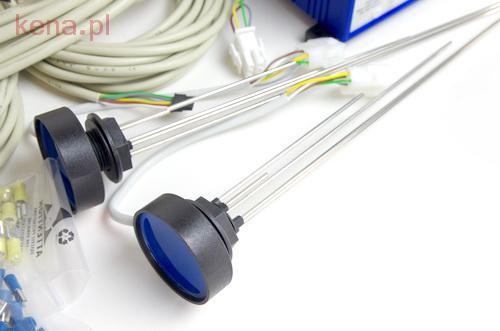

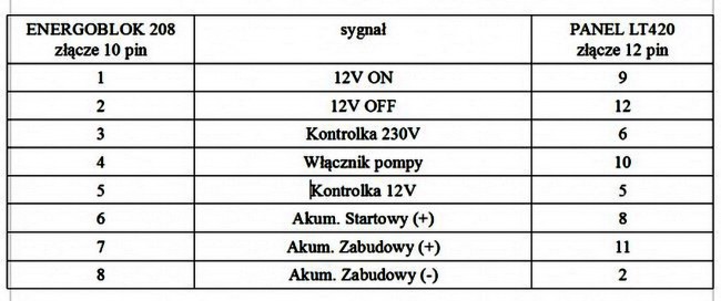

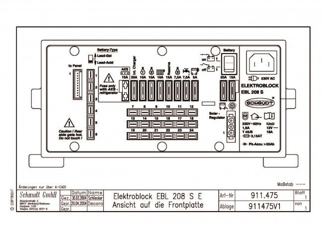

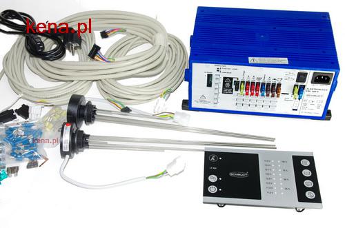

Elektroblok EBL 208-S + panel LT 420 + wskaźnik ilości wody czystej oraz wody brudnej w zbiornikach. Elektroblok jest niezbędnym urządzeniem w każdym kamerze umożliwiającym podłączenie dodatkowego akumulatora (min. 55Ah) do pojazdu. EBL 208 S zawiera moduł baterii (ładowanie 18 A z sieci 230V, charakterystyka ładowania IUoU), zestaw bezpieczników 12V, włączanie pompy wody, przełącznik wyboru dla akumulatorów 6-ogniwowych kwasowo-ołowiowych lub ołowiowo- żelowych , wyłącznik akumulatorów dla wyłączenia w zimie (bez spoczynkowego poboru prądu), monitorowanie akumulatora- odłącza akumulator przy niskim napięciu. Równoległe ładowanie akumulatora części mieszkalnej i akumulatora rozruchowego podczas jazdy. Akumulator rozruchowy jest ładowany po przyłączeniu zasilania 230V prądem ok. 2A. Kompletne zasilanie 12V Z ładowarką 18A. Ochrona akumulatora przed głębokim rozładowaniem. Blok bezpieczników dla zabezpieczenia różnych obwodów 12V. Możliwe podłączenie lodówki AES (z automatycznym wyborem źródła zasilania). Panel LT420 pokazuje stan akumulatorów 1 i 2, poziom w zbiornikach wodny czystej i brudnej. Ma wyłącznik OFF dla całego systemu ze wskaźnikiem LED. Wyłącznik pompy. Diody LED wskazują: napięcia akumulatorów, poziom wody czystej lub brudnej, pompa ON / OFF, 12V ON / OFF, 230V dostępny. W zestawie: Elektroblok EBL 208-S.Panel LT 453.Sonda do pomiaru zbiornika wody czystej. Czujniki poziomu za zbiornika ścieków. Kable i materiały połączeniowe.Waga 3,9 kg. Wymiary: Elektroblok EBL 208 S: wys.130 x szer. 275 x 170 mm, Panel LT 453: szer176 x wys106 mm x 35mm. Producent: firma Schaudt. Electrobloc EBL 208 S.Zawiera moduł ładowania akumulatora (18 A, charakterystyka ładowania IUoU), kompletny rozdział 12 V, zabezpieczenie obwodów 12 V oraz dalsze funkcje kontrolne i monitorujące: Bistable 12V główny przekaźnik przełącznika. Energooszczędny stopień przełączania dla pompy wodnej odpowiedni dla 6-ogniwowych akumulatorów kwasowo-ołowiowych i ołowiowych (wybór za pomocą przełącznika). Odłącznik akumulatora do wyłączania zimowego (brak zużycia prądu spoczynkowego).Monitor baterii do wyłączania odbiorników 12 V w przypadku zbyt niskiego poziomu baterii w salonie. Podłączenie do kontrolera ładowania słonecznego LR 1218. Wyjścia rozdzielacza 12 V zabezpieczane indywidualnie, częściowo przełączane za pomocą przekaźników. Równoległy ładunek obudowy i akumulatora rozruchowego. Dostawa wraz z kablem zasilającym. Do pracy wymagany jest panel sterowania z akcesoriami (na przykład nr art. 051635). Łączna waga wszystkich komponentów: 1,9 kg. Wymiary (szer. X szer. X gł.) W mm: 130 x 275 x 170. Shudders Panel LT 453 pokazuje stan baterii w woltach i poziom 2 zbiorników na wodę. Przełącznik roboczy pompy, 12 V on / off na panelu. Kontrolka LED podnapięcia akumulatora, pompa, 12 V zał. / Wył. 230 V. W komplecie z akcesoriami przyłączeniowymi i kable połączeniowym 5 m.
Wymiary:
Elektroblok EBL 208 S: wys.130 x szer.275 x 170 mm
Panel LT 453: szer.176 x 106 mm x 354 mm
