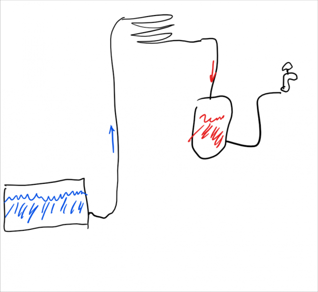

Jeżeli chodzi o obieg z grzaniem solarnym, to optymalnym pomysłem wydaje mi się wprowadzenie grzałki między zbiornik zimnej wody a boiler w kamperze. Pompowanie obsługuje wtedy zwykła pompka wody, która normalnie podaje nam ciepłą wodę, kontrolę temperatury przejmuje boiler z termostatem no i korzystamy z normalnego mieszacza na końcu. Warto oczywiście dać zawór umożliwiający odcięcie tego obiegu na zimę.
Plik ściągnięto 11 raz(y) 77,11 KB
