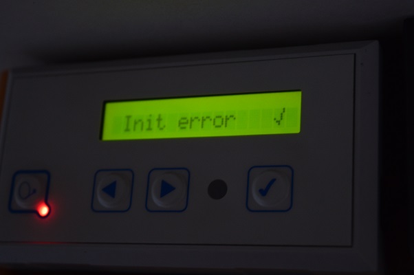

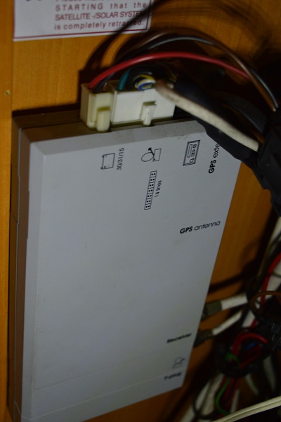

Witajcie mam taki problem przed wyjazdem z kempingu odpaliłem wcześniej auto aby się rozgrzało i tu nastąpił problem musiało delikatnie poprószyć i antena nie złożyła się do końca.
Wyskoczył na panelu komunikat widoczny na foto z czerwoną kontrolką.
Próbowałem różnych rzeczy celem wykasowania błędu ale nic, również wyjęcie bezpiecznika celem resetu nie pomogło. :gwm
Dodam antena to Oyster nadal jest w pozycji tej prawie do jazdy a ja
mam problem co dalej pomóżcie :roll:
Z góry dziękuje za wszelkie sugestie.

Wysłany: 2019-02-02, 23:18   Re: POMOCY antena sat.
Filip.Z napisał/a:
Wiesz co, opierdoliłbym Cię za brak logicznych prób rozwiązania problemu.
Masz przyczynę, znajdź ją i zlikwiduj. :bigok
W systemie jest kilka czujników, jeden z nich nie posłał informacji że antena osiągnęła położenie prawidłowego złożenia, więc wywaliło komunikat.
To samo czeka Cię latem, jak zamiast śniegu spadnie na dach np. kawałek gałązki z drzewa pod którym biwakowałeś i przyblokuje ona złożenie anteny.
Piwa: 348/86
Wysłany: 2019-02-03, 07:54
Proponuję wejść na dach kampera , usunąć śnieg czy lód czy cokolwiek tam blokuje złożenie anteny i jeśli nadal się pojawi błąd to odłącz antenę całkowicie od zasilania na kilkanaście sekund i ponownie podłącz. Powinno być OK.

Witajcie mimo deszczu i motywacji ruszyłem w tym temacie,Chciałem Wam podziękować za odzew i porady.
Wyjęcie bezpiecznika, wejście na dach i klucz "17" -talerz w dół i wszystko cacy :mrgreen:
Socale opierdol zawsze się przyda bo też forma motywacji do dalszych działań. :wyszczerzony:
Ja tak myślałem że odkręcenie czaszy może pomóc, ale lepiej zapytać bo to forum to studnia wiedzy.
Dziękuje Wam jeszcze raz i pozdrawiam Filip. :spoko
Piwa: 523/632
Wysłany: 2019-02-03, 20:00
No i fajno.
Mi z ekranu pachniało już, że gdzieś tam przy zawiasie anteny siedzi taki mały diabełek, wywala komunikaty i się śmieje.
Taki jak ten :diabelski_usmiech
