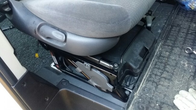

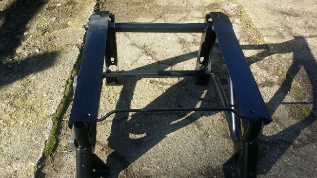

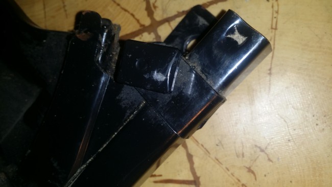

U mnie jak widać jest tzw. "grzybek". Nie widzę tu jakiegoś kolosalnego wpływu na bezpieczeństwo po jego usunięciu, ale technolog ze mnie żaden, więc tak jakby pojęcie mam niewielkie.
Niestety przełożenie podstaw nic nie da, bo pas będzie nie po tej stronie. Nie pozostaje więc chyba nic innego jak "grzybek" out.

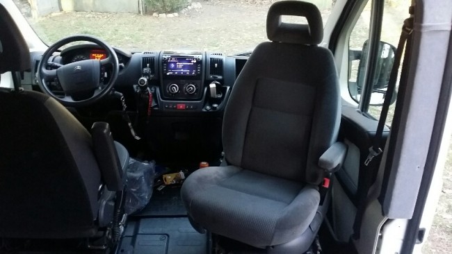

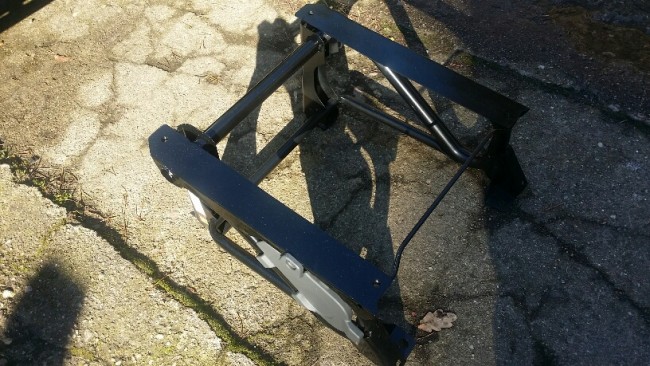

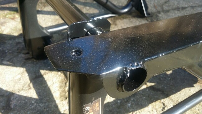

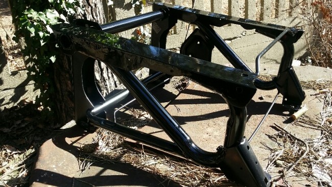

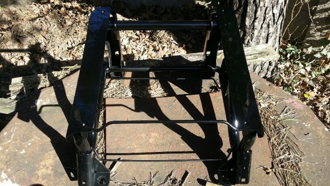

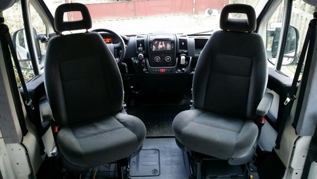

Sumienie sumieniem, ale innej możliwości technicznej nie było, więc "grzybek" poszedł na spacer.
A oto moja 2 dniowa wydumka :) . Fotel pasażera jest już na swoim miejscu :wyszczerzony: .
Pod fotel na styk wchodzi oryginalna skrzynka narzędziowa z lewarkiem.
Coś mi wolno to wszystko idzie :-/ , ale najważniejsze, że do przodu, główką na świat :ok .

Norbertp83 napisał/a:
Tutaj masz zdjęcie możliwego rozwiązania dla uspokojenia sumienia.
Zamierzam tak zrobić, choć już PO przeglądzie zmieniającym na kamper. No ale w Norwegii jest pełno oszołomów :)

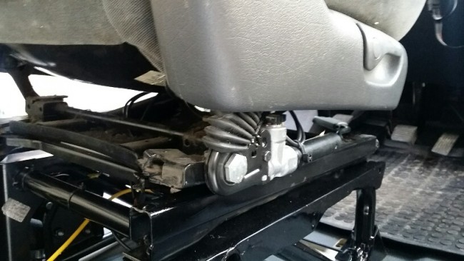

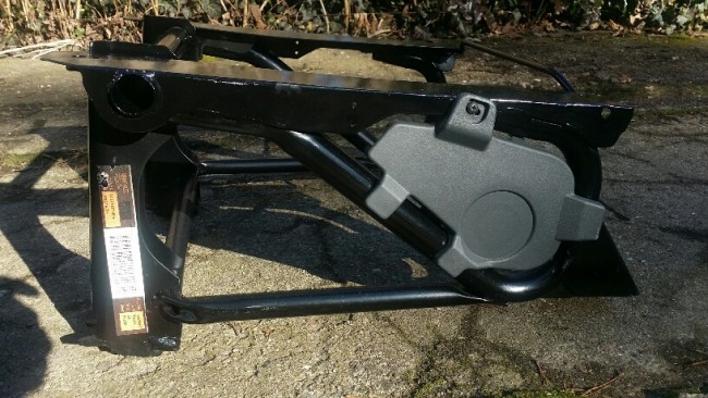

W docelowym fotelu kierowcy maty od podgrzewania są martwe :( . Zamontowany fotel pasażera działa bez zarzutu.
Od jutra zaczynam walkę z podstawą fotela kierowcy: cięcie, spawanie i inne zabiegi upiększające ;) .
Docelowy fotel kierowcy będę musiał rozebrać i zrobić :shock: LooK na te maty. Zarówno siedzisko jak i oparcie nie daje znaku życia. Jakby coś nie pykło zamówię maty od MyFriendów. Miały być grzane stołki, więc będą 8-) .

Wczoraj została ogarnięta podstawa kierowcy i zamontowany fotel, ale nie coś mi nie pykło z obracaniem, bo zamontowałem oryginalną wpinkę pasa z dopinaczem od Ducato.
Dziś lekka rzeźba i fotel już ze wszystkimi funkcjami.
