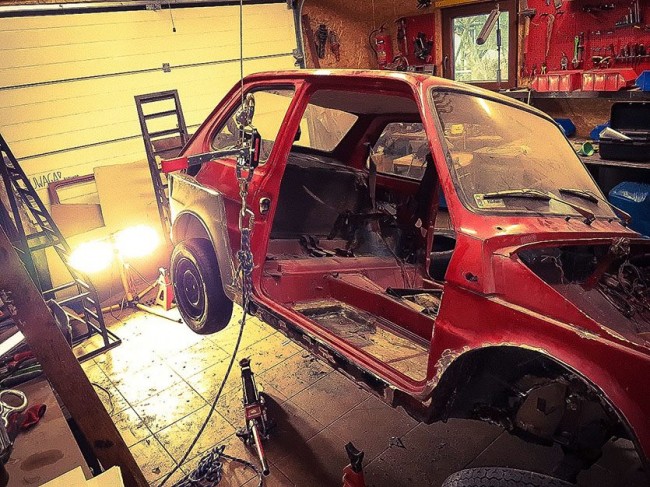

Cześć, wypowiem się odnośnie: "obecny lakier jest tragiczny - rysy, odpryski, szpachla i rdza. " Od siebie podpowiem - Od dwóch lat staram się odrestaurować fiata 126p... I wiem żeby to zrobić dobrze to trzeba szlifować do metalu "jeżeli taki został" (często jak szlifowałem przez warstwę lakieru następnie szpachli, następnie żywicy którą ktoś próbował coś naprawić, następnie rdzy okazywało się że zostało nic czyli dziura na wylot ;) jak nie ma już metalu to wiadomo trzeba wspawywać, zabezpieczać, podładować, lakierować KUPA ROBOTY. Dlatego są wg mnie 3 wyjścia: 1) zrobić to jak proponujesz czyli zakryć zakryte zakryte wcześniej niedoróbki kolejną warstwą czegoś co je znów zakryje na rok lub na pół roku, 2)sprzedać jak najszybciej, 3)Zrobić to konkretnie czyli cena tego co chcesz zainwestować razy x procent. Domniemam ze minimalnie 10k. Nie jest to jakiś przytyk, tylko doświadczenie którym się chcę podzielić żeby doradzić. Też myślałem że remont takiego fiacika to temat na 3 tygodnie ;) Niestety praw fizyki nie zatrzymamy. Pozdrawiam serdecznie i życzę doprowadzenia złomka do jak najlepszej kondycji!

Na ciężko dostępne miejsca polecam szlifierkę trzpieniową najlepiej pneumatyczną ze szczotką drucianą pędzelkową. Na ogniska do których nie chcemy/możemy dojść stosuję APP R-Stop https://allegro.pl/oferta/app-r-stop-srodek-na-rdze-zatrzymuje-korozje-100ml-6977229458 , tu masz test https://www.youtube.com/watch?v=-4rhOvtwIA8. Ja "uczyłem się" blacharki min. z kanału "blacharz ostatniej szansy" https://www.youtube.com/user/ascarissuis , polecam - robi nieźle w "domowych warunkach" niestety - migomat wymagany :-( Nie ma cudów nie pryśniesz tu i tam i rdza nie zniknie - albo dobrze albo przedłużamy agonię. Z doświadczenia żeby zrobić dobrze to zejdzie Ci dwa lata - dlatego połataj tu i tam i jedź wypoczywać bo szkoda życia! :) Pozdrawiam.
