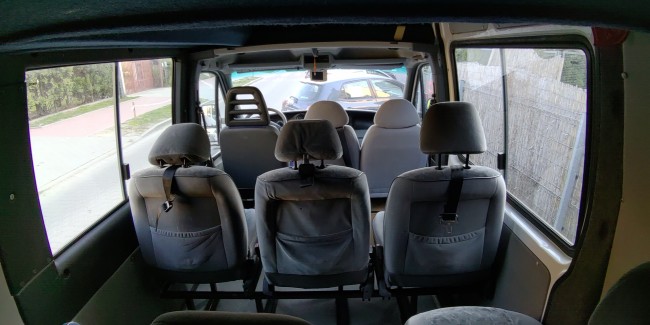

Dzień dobry.
Tematów jest sporo odnośnie siedzenia bokiem i legalności, natomiast nie moge znaleźć informacji o obróceniu 3 foteli (ławka) i jezdzie pasażerów tyłem. Czy jest to dopuszczalne? Czy trzeba sie z tym udać do diagnosty?
Mam pojazd bazowy Iveco 9 osobowe, po 3 siedzenia w każdym rzędzie. Chciałbym odwrócic drugi rząd przeciwnie do kierunku jazdy na stałe.

Jazda tyłem jest dopuszczalna. A z którego roku to iveco?

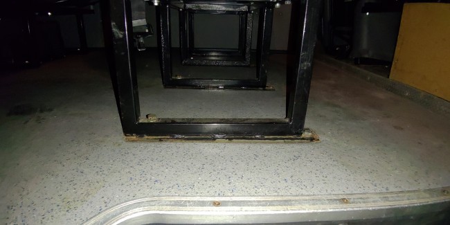

Te fotele na zdjęciu to chyba i tak były dorabiane ? (I niema tam miejsc fabrycznych mocowania foteli.)

Iveco jest z 2007 roku, fabrycznie byl 6 osobowy, teraz jest 9 osobowy, oczywiście przerejestrowany. Fotele drugiego rzedu byly zmieniane na wygodniejsze z Laguny (polecam jak na długie podróże).
