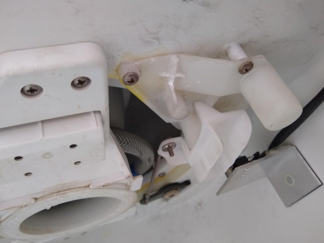

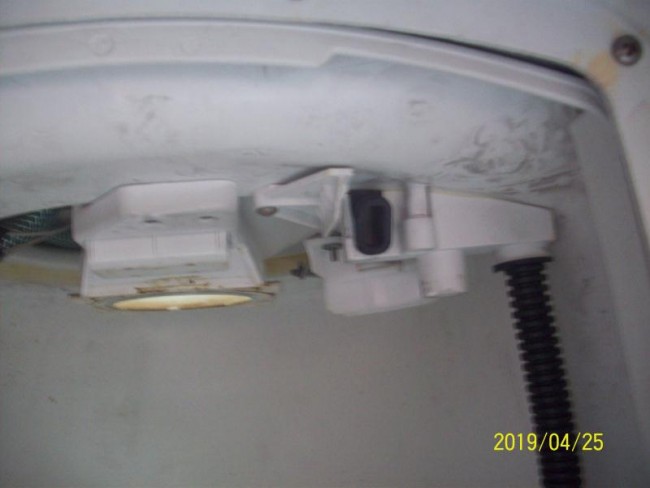

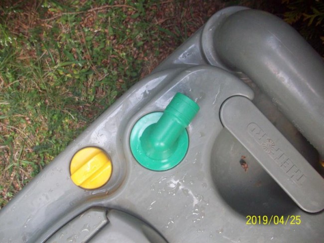

Kupiłem w markecie przyłącze SOG, zielony króciec. Po wkręceniu go w miejsce odpowietrznika kasety, kaseta nie chce do końca wejść bo przeszkadza plastikowy "dinks" jak na zdjęciach ( w lewo od czarnego odbojnika) .Kaseta c 200 więc jest dedykowany , a tu zonk. Macie pomysł co z tym zrobić?

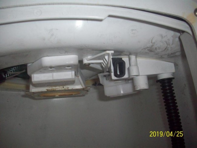

Trzeba się pozbyć tego "dinksa"
U mnie tak to wygląda
| Plik ściągnięto 8 raz(y) 112,09 KB |

Ja kiedyś wyłamalem bez demotażu..Po prostu kombinerkami
Nożyce do blachy, lub cęgi do drutu. Wszystkie chwyty dozwolone byleby nie odkręcić, gdyż dojścia bywają różne |
