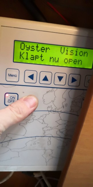

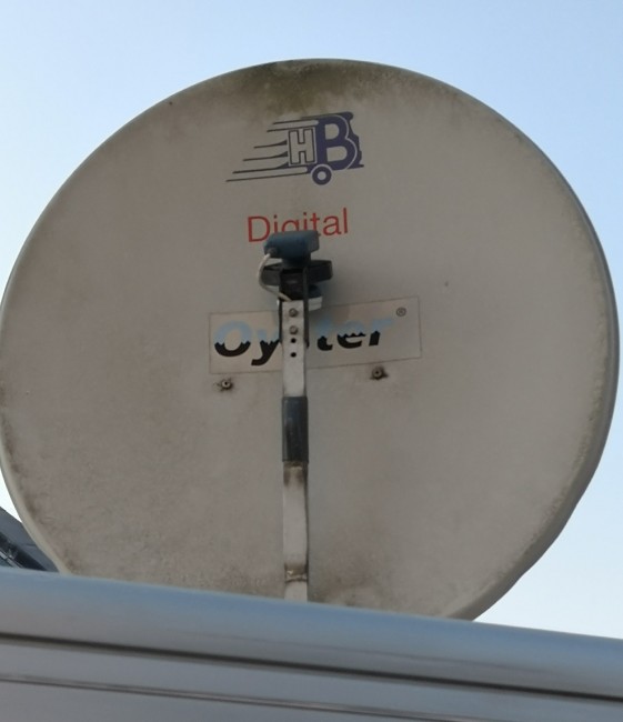

Cześć,
kupiłem niedawno kamper Mirage Alaska 500, wyposażony jest w antenę Oyster Digital i nastawnik Oyster Vision. Antena podnosi się, kręci. Sterowanie po otwarciu anteny wyświetla aby podłączyć dekoder.
Mam pytanie, czy wystarczy dokupić dekoder, np Ferguson Ariva 103 mini i będę mógł odbierać TV sat, czy sprzęt jest już zbyt archaiczny i nie pójdzie na nim cyfrowa telewizja sat?
Na zdjęciach sprzęt na kamperze
pozdr. Janusz
Oyster Vision
Plik ściągnięto 7 raz(y) 155,98 KB
Oyster Digital
Plik ściągnięto 9 raz(y) 205,56 KB

Antena to antena a dekoder to dekoder. Antena musi potrafić ustawić się nowe tj- satelity cyfrowe, musisz ustawić na Hotbirda jak dla nc+ (jak sama nie wyszukuje, powinno dać się to zrobić w trybie manual (ja swoja przerobiłem ma tylko tryb manula :idea ), może ktoś już to zrobił? Jaki masz dekoder? Jak nie masz to kup cyfrowy.
Bez abonameentu na TV cyfrową wiele po polsku nie obejrzysz - mi się udało złapać tylko jedynie słuszna telewizje i radio z Torunia :wyszczerzony: i nic ponad to.

Wysłany: 2019-04-27, 11:01
Finalnie okazało się, że antena ma predefiniowane ustawienie na Hotbird, dorzuciłem mały dekoder cyfrowy na 12V, do tego karta prepaid NC+ i wszystko śmiga. Jestem mile zaskoczony, że prawie dwudziestoletni sprzęt, nie używany przez ostatnie X lat działa bez zarzutu. Jedynie musiałem nasmarować ośkę wspornika konwertera bo nie opadał po podniesieniu anteny co widać na zdjęciu.
