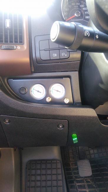

Kupiłem w MTTSYSTEM. Kierowałem się urodą :) Przysłali błyskawicznie, tylko nie od tego modelu samochodu :) W poniedziałek będzie dobry zestaw.
Nie mogę się zdecydować, gdzie umieścić manometry. Czy te dzyndzelki przy manometrach, to zaworki do spuszczania powietrza?

Wysłany: 2019-06-01, 12:14   Panel
Panel
Plik ściągnięto 6 raz(y) 813,15 KB
Plik ściągnięto 4 raz(y) 1,32 MB

Wysłany: 2019-06-01, 20:50
Bardzo fajne miejsce na manometry(panel sterowania) miałeś. Znajdź mi podobne w Fordzie. Te wystające "wentylki" to do spuszczania powietrza?

Janusszr napisał/a:
Tak.

Januszzr - ja mam manometr wmontowany w podstawę fotela kierowcy, w poprzednim kamperku był zamontowany w podstawie ale fotela pasażera.
Ty masz chyba taki zespół manometrów (podeślij fotkę) - coś się wymysli, widziałem to montowane włsnie na dole na fotelu kierowcy z boku.
tyu masz fotki https://www.google.com/se...i30.KY-uVsuAdgQ
